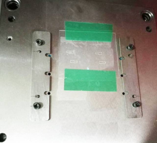

第一:刀模的品质(刀模的刀峰)
模切加工所使用的刀模,决定着模切出来的产品尺寸及精准度,通常我们所模切加工的产品,如果模切的材质是比较硬的材料,我们需要更加锋利一些的刀模。刀口精密度要求公差在0.02mm,刀口是不是锋利的,这些都会妨碍到模切的精准度,刀模的锋利起到很大的效果,影响着模切加工的效率。
第二:模切套位的精准度
通常,我们最常做的一款PFC双面胶,要用到套位的模切工艺来完成,套位工艺是通过前冲后套实现的,将所需要的产品尺寸冲型出来,把内孔的废料通过机器排出,这样的工艺及其考验我们的模切师傅,如果套位精确度不够,则FPC双面胶所模切出来会产生大小边(及上面两条胶的大小不一样)等不良。
第二:模切产品的材质(主材料)
我们所模切加工的材质也会对模切加工的精密度产生一点的影响,我们做的比较多的泡棉类材质较软,在模切过程中经过挤压模切后,泡棉会涨大一些,特别是一些TP类的泡棉模切,产品的边都比较细,这都会影响到模切的精准度,我们所控制的主要是在刀模方面,在开模的时候,我们会预留一定范围的尺寸公差,内框走下线,外框走上线,把模切的精准度控制在客户所接受的范围内。

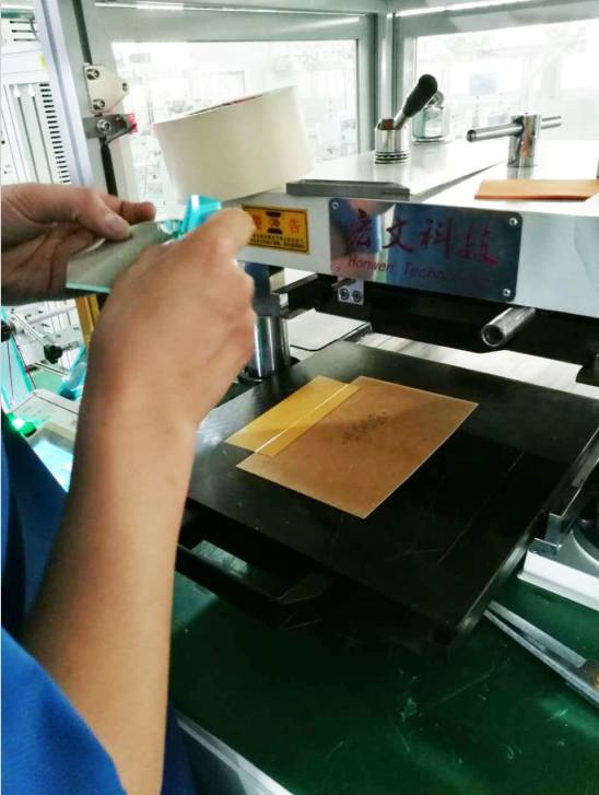

●设备
如果是一刀切的产品,问题不大,如果两把以上配套的话,那就是考验你的设备好与坏的时候了。张力恒定、自身的微调节、张力补偿装置、走纸的稳定、套位的精确都关系产品质量的好坏。
●模具
模具的精度直接影响产品的尺寸精度(要考虑到特殊的模切材料,根据设计及模切经验,尺寸要适当缩放)。
●工艺
工艺就是方法,根据不用模切产品设计出最合理的模切工艺,合理的模切工艺对产品质量的影响很大。
●人员
产品的加工是人员利用设备、模具按照工艺要求将原料加工成型。经验丰富的操作人员通过对机器性能的了解,熟悉材料,严格按照工艺执行才能生产出品质合格的产品。
