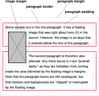

我们可以把文档想象成一个水面,而浮动元素就好比是浮在水面上的船。水波环绕船体,就像浮动元素被其他内容环绕一样。比如下面这张图:
设计float属性主要就是实现这种效果,这从规范文档中的描述就能看出:
The most interesting characteristic of a float (or "floated" or "floating" box) is that content may flow along its side (or be prohibited from doing so by the 'clear' property). Content flows down the right side of a left-floated box and down the left side of a right-floated box.
浮动框(或 "浮动 "或 "浮动 "框)最有趣的特点是,内容可以沿其侧面流动(或通过 "清除 "属性禁止流动)。内容可以沿着左浮动框的右侧流动,也可以沿着右浮动框的左侧流动。
这里流动的内容就可以比作流动的水,所以我们经常能看到使用float实现文字环绕效果的例子。比如规范文档中给出的例子:

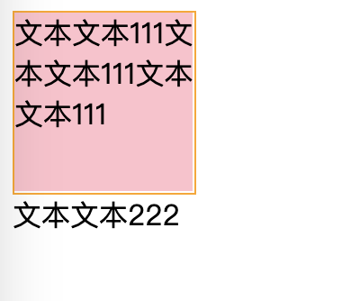

假设有以下一段HTML:
<div style="width: 100px; height: 100px; border: 1px solid orange; float: left;">
    <span>文本文本111文本文本111文本文本111</span>
</div>
<div style="width: 100px; height: 100px; background: pink; ">
    <span>文本文本222</span>
</div>
在未清除浮动前是这样的:
可以看到,文本111占用了文本222所在div的容器,就像是船飘到了下游的水域,占了文本222的位置。

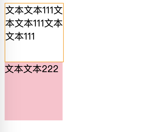

将第一个div用BFC容器包裹后(类似于闸门的作用):
<div style="display: flow-root;">
    </div>
</div>
<div style="width: 100px; height: 100px; background: pink;">
</div>
页面就变成了下面这个样子:
