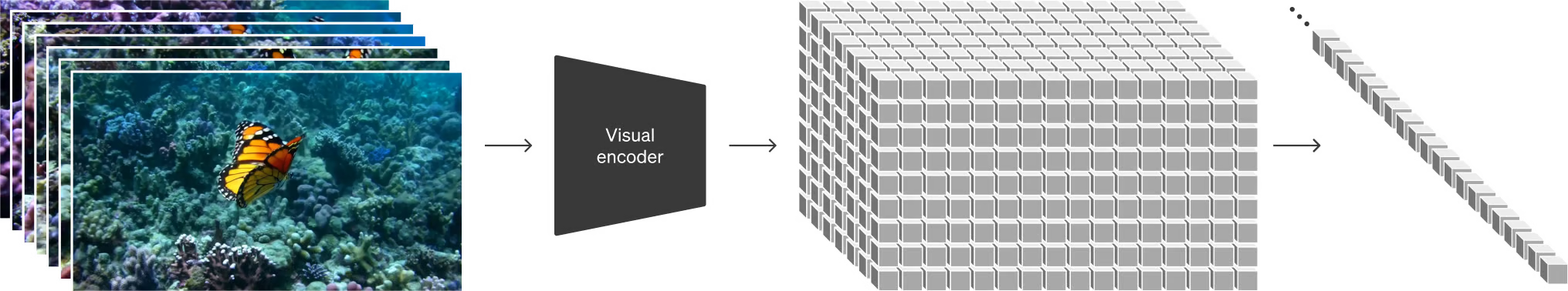

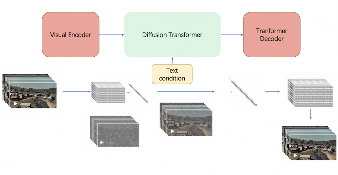

最终,sora由三大Transformer组件组成(如果你还不了解transformer或注意力机制,请读此文):Visual Encoder(即Video transformer,类似下文将介绍的ViViT)、Diffusion Transformer、Transformer Decoder,具体而言
  1. 训练中,给定一个原始视频
      Visual Encoder将视频压缩到较低维的潜在空间(潜在空间这个概念在stable diffusion中用的可谓炉火纯青了,详见此文的第三部分)
      然后把视频分解为在时间和空间上压缩的潜在表示(不重叠的3D patches),即所谓的一系列时空Patches
      再将这些patches拉平成一个token序列,这个token序列其实就是原始视频的表征:visual token序列

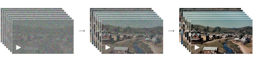

  2. Sora 在这个压缩的潜在空间中接受训练,还是类似扩散模型那一套,先加噪、再去噪
    这里,有两点必须注意的是
      1 扩散时卷积结构U-net被替换成了transformer结构的DiT(加之视觉元素转换成token之后,transformer擅长长距离建模,下文详述DiT)
      2 视频中这一系列帧在上个过程中是同时被编码的,去噪也是一系列帧并行去噪的(每一帧逐步去噪、多帧并行去噪)
    此外,去噪过程中,可以加入去噪的条件(即text condition),这个去噪条件可以是原始视频的描述,也可以是二次创作的prompt

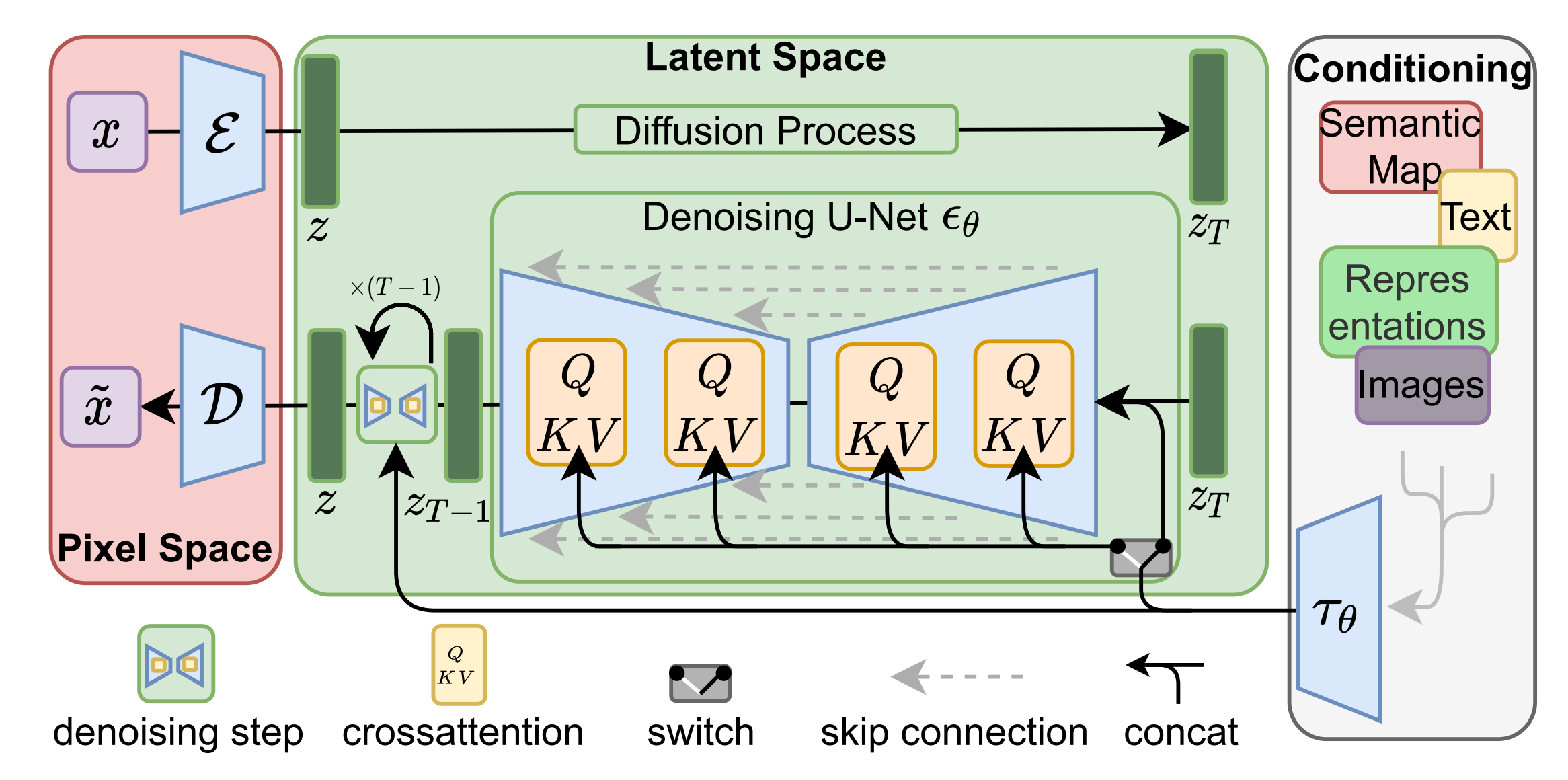

    比如可以将visual tokens视为query,将text tokens作为key和value,然后类似SD那样做cross attention
  3. OpenAI 还训练了相应的Transformer解码器模型,将生成的潜在表示映射回像素空间,从而生成视频
你会发现,上述整个过程,其实和SD的原理是有较大的相似性(SD原理详见此文《从CLIP到DALLE1/2、DALLE 3、Stable Diffusion、SDXL Turbo、LCM》的3.2节),当然,不同之处也有很多,比如视频需要一次性还原多帧、图像只需要还原一帧

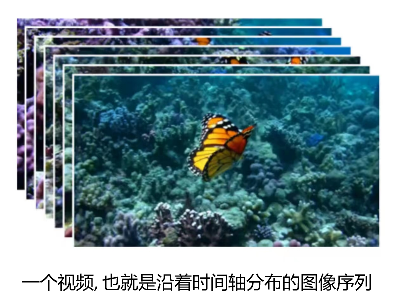

首先,一个视频无非就是沿着时间轴分布的图像序列而已

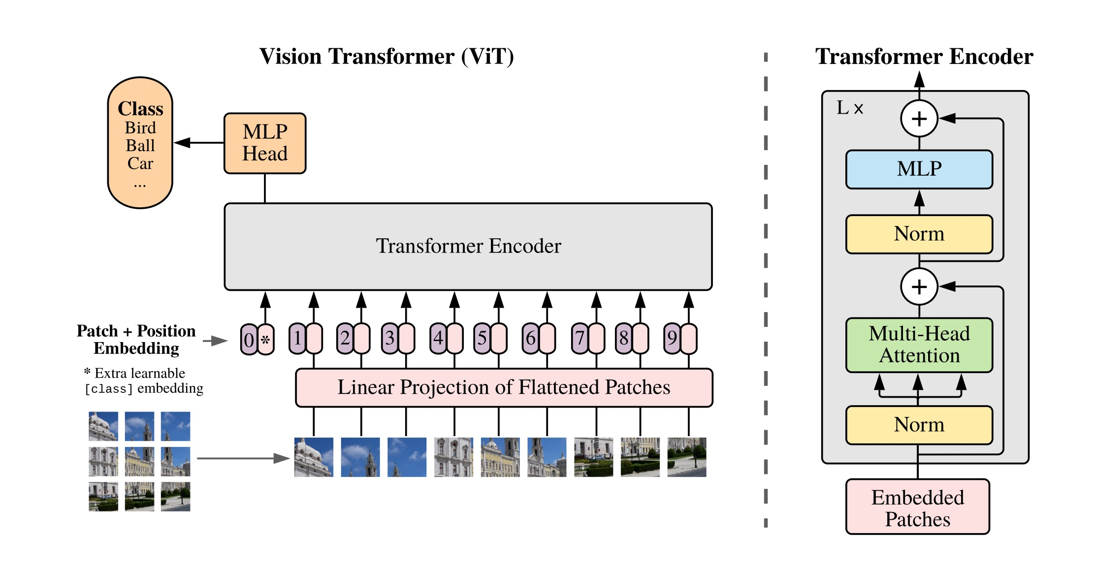

但其中有个问题是,因为像素的关系,一张图像有着比较大的维度(比如250 x 250),即一张图片上可能有着5万多个元素,如果根据上一张图片的5万多元素去逐一交互下一张图片的5万多个元素,未免工程过于浩大(而且,即便是同一张图片上的5万多个像素点之间两两做self-attention,你都会发现计算复杂度超级高)
  1. 故为降低处理的复杂度,可以类似ViT把一张图像划分为九宫格(如下图的左下角),如此,处理9个图像块总比一次性处理250 x 250个像素维度 要好不少吧(ViT的出现直接挑战了此前CNN在视觉领域长达近10年的绝对统治地位,其原理细节详见本文开头提到的此文第4部分)

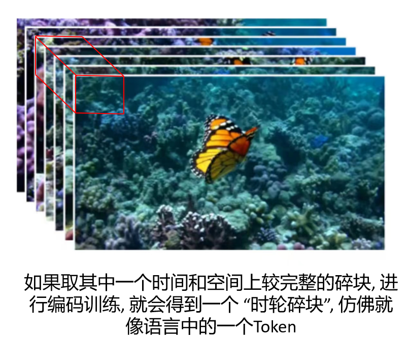

  2. 当我们理解了一张静态图像的patch表示之后(不管是九宫格,还是16 x 9个格),再来理解所谓的时空Patches就简单多了,无非就是在纵向上加上时间的维度,比如t1 t2 t3 t4 t5 t6
    而一个时空patch可能跨3个时间维度,当然,也可能跨5个时间维度
    如此,同时间段内不同位置的立方块可以做横向注意力交互——空间编码
    不同时间段内相同位置的立方块则可以做纵向注意力交互——时间编码
    (如果依然还没有特别理解,没关系,可以再看下下文第二部分中对ViViT的介绍)

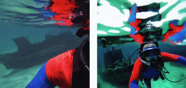

而过去的图像和视频生成方法通常需要调整大小、进行裁剪或者是将视频剪切到标准尺寸,例如 4 秒的视频分辨率为 256x256。相反,该研究发现在原始大小的数据上进行训练,最终提供以下好处:
  1. 首先是采样的灵活性:Sora 可以采样宽屏视频 1920x1080p,垂直视频 1920x1080p 以及两者之间的视频。这使 Sora 可以直接以其天然纵横比为不同设备创建内容。Sora 还允许在生成全分辨率的内容之前,以较小的尺寸快速创建内容原型 —— 所有内容都使用相同的模型
  2. 其次使用视频的原始长宽比进行训练可以提升内容组成和帧的质量
    其他模型一般将所有训练视频裁剪成正方形,而经过正方形裁剪训练的模型生成的视频(如下图左侧),其中的视频主题只是部分可见;相比之下,Sora 生成的视频具有改进的帧内容(如下图右侧)

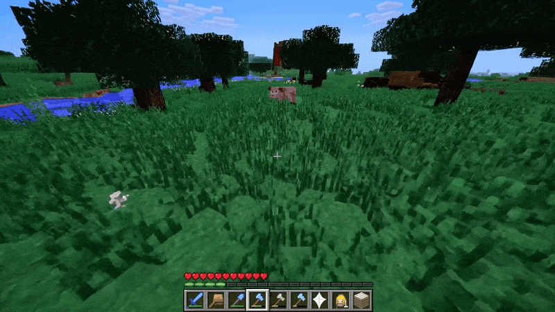

    模拟数字世界(上图右侧)
    视频游戏就是一个例子。Sora 可以通过基本策略同时控制 Minecraft 中的玩家,同时高保真地呈现世界及其动态。只需在 Sora 的提示字幕中提及 「Minecraft」,就能零样本激发这些功能
