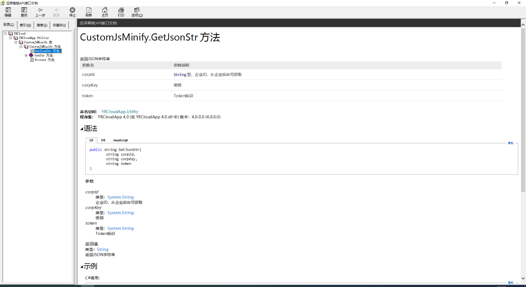

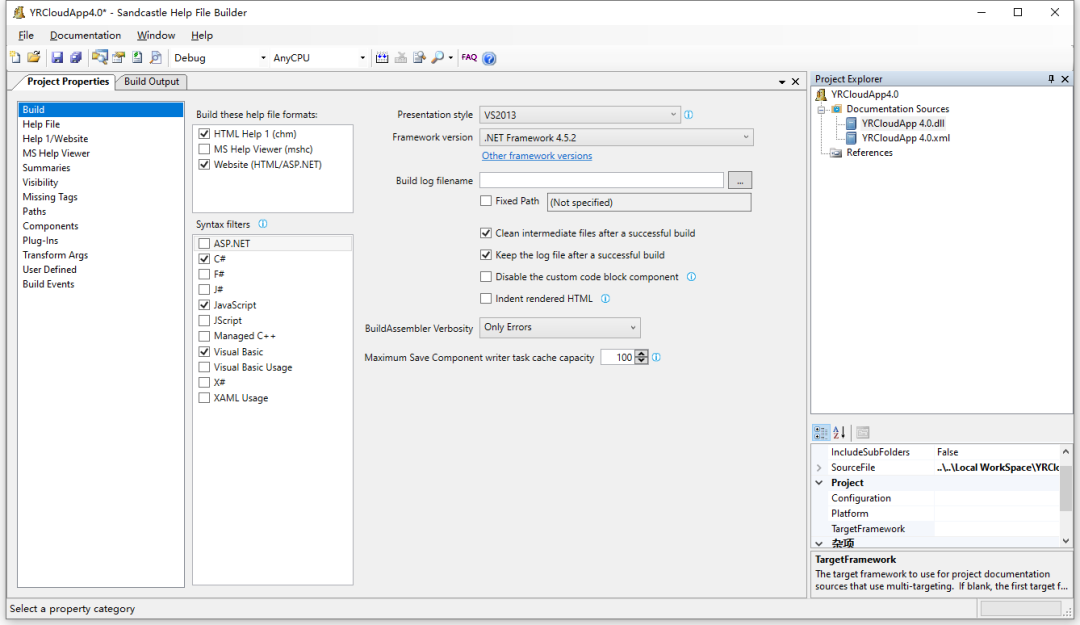

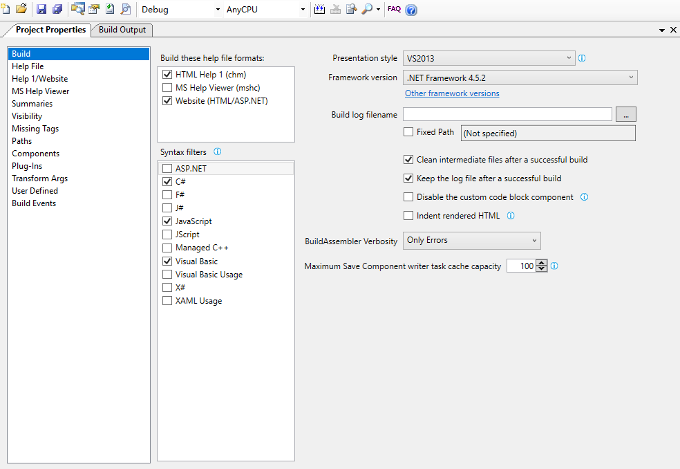

这个是c#类库方法根据注释生成帮助文档的工具,我们经常会遇到把DLL或者API提供给别人调用的情况,通过在方法中添加注释,然后再用Sandcastle 来自动生成文档给调用者,如下图:
图1:这是Sandcastle Help File Builder软件界面
图2:这是生成的chm文档

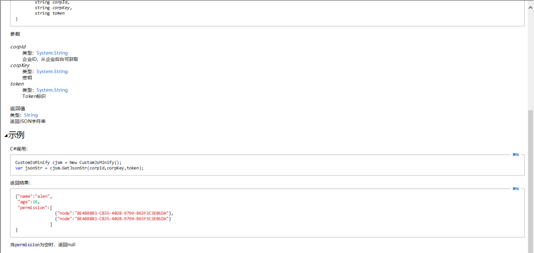

还可以直接给出示例代码:

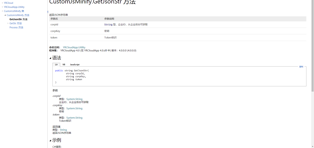

图3:还可以直接生成网页

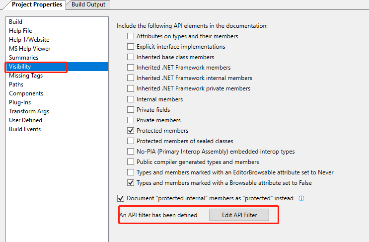

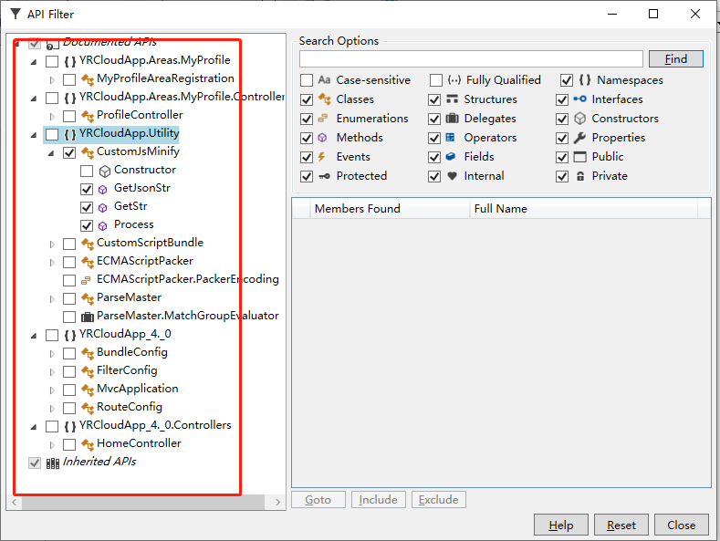

默认情况下dll中所有方法和属性都会生成对应文档,也可以根据自己需要只把DLL中需要的类或方法生成文档,可通过如下图配置:
在左侧把需要的类或方法勾选就行了:

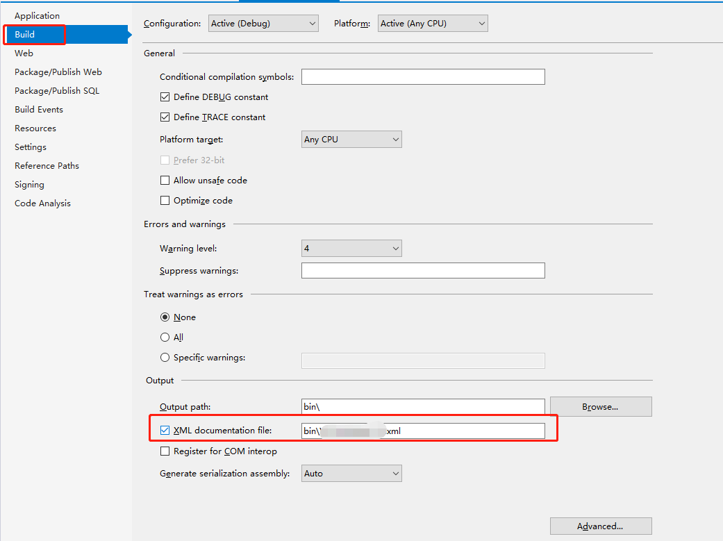

在使用工具生成文档前,别忘了在VS中要作简单配置,才能生成DLL对应的XML配置文件,vs配置方法如下:
在VS中右键项目属性:
把"XML documentation file:"勾选,当编译时在生成DLL的同时还会生成一个和dll同名的xml配置文件。
在Sandcastle中右侧窗口右键将需要生成文档的dll和对应的xml添加进来:
点击工具栏上的
这个按钮就可以自动生成文档了。

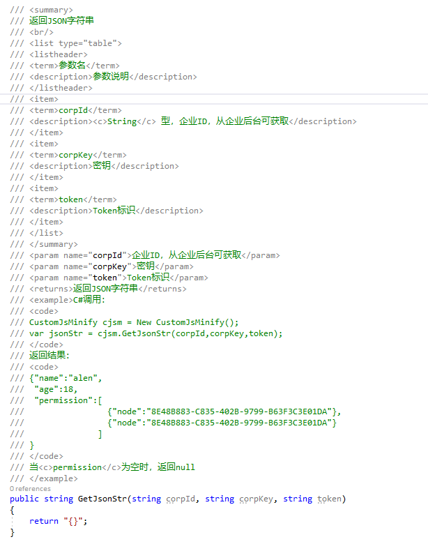

大家对注释应该都不陌生,在方法或者类前面三个斜杠就自动添加了常用的注释标记,如下图:
但是如果想要得到更加友好的帮助文档,注释得花点心思。
如文章开头所展示的帮助文档,部分方法的注释如下:

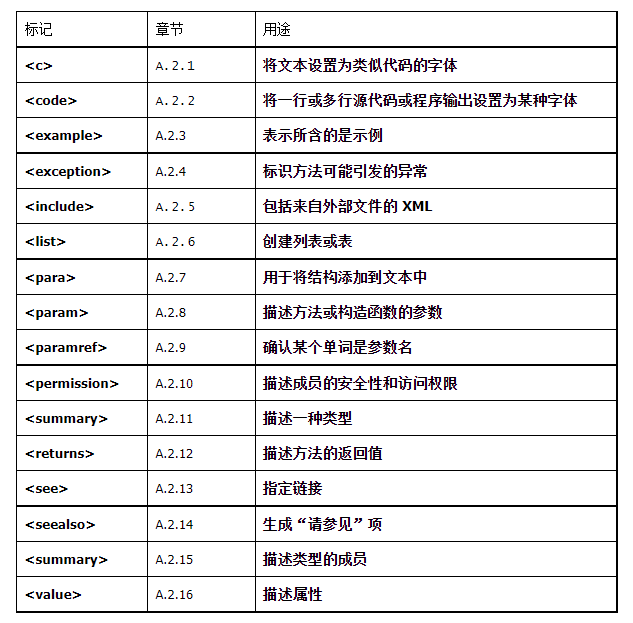

2、C#注释标记说明:
A.2.1
此标记提供一种机制以指示用特殊字体(如用于代码块的字体)设置说明中的文本段落。对于实际代码行,请使用 (第 A.2.2 节)。

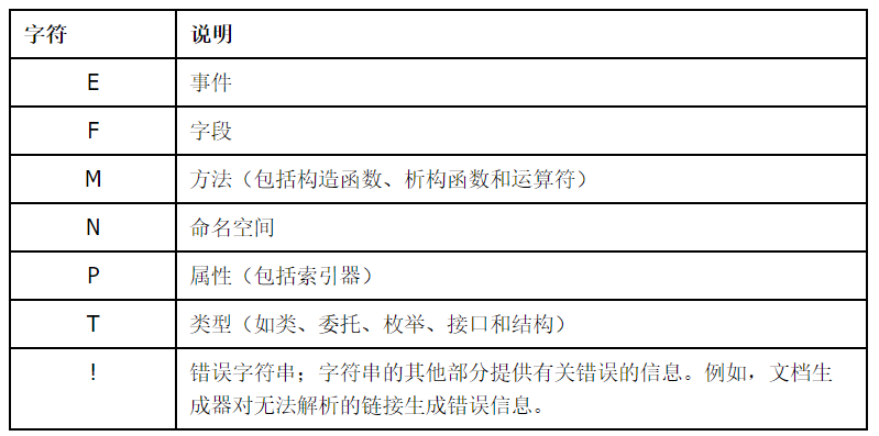

字符串的第一部分通过单个字符后跟一个冒号来标识被标识成员的种类。定义以下几种成员:
