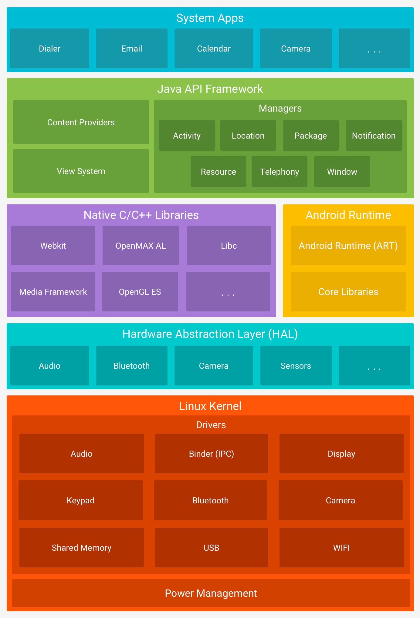

3.1 Android平台架构
        如下是Google官网提供的平台架构图,很直观地攘括了Android的层级,关于各个层级的结构,有想了解可以参考:https://developer.android.google.cn/guide/platform?hl=zh-cn
ps: Android系统为什么要有Hal层?

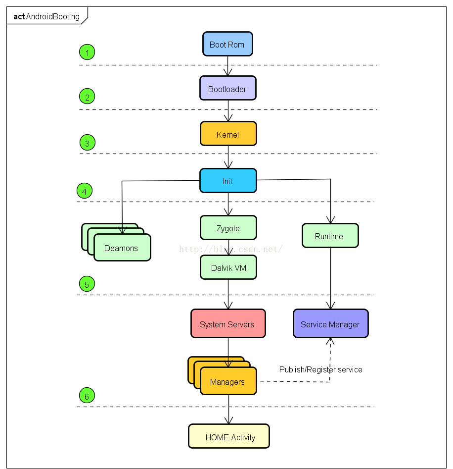

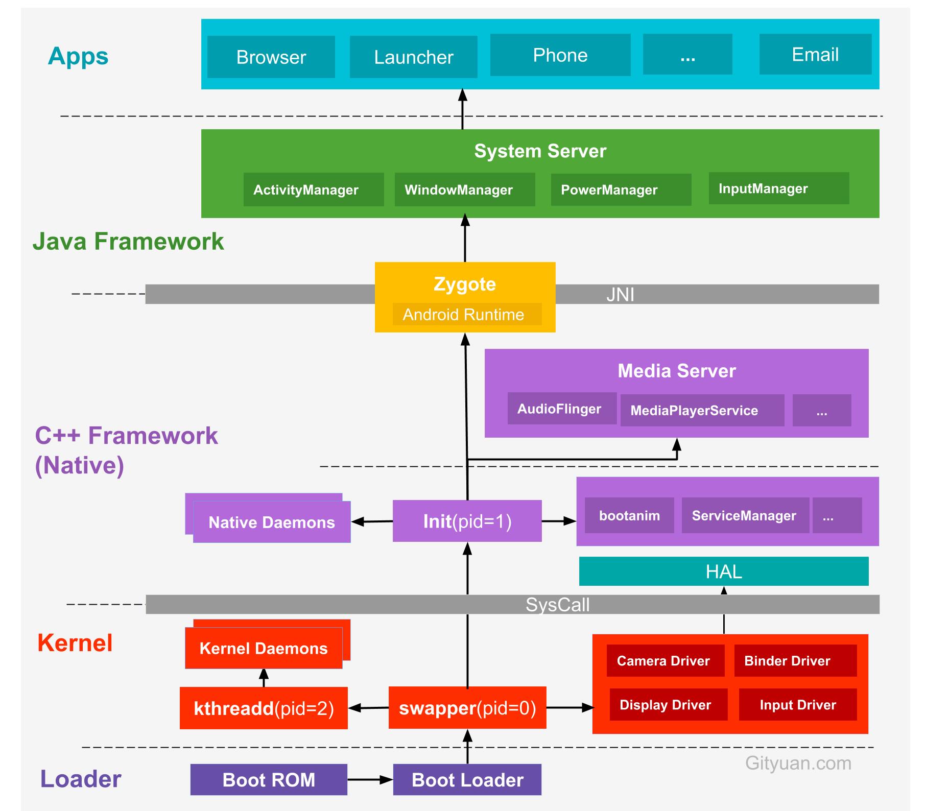

        如下是从某大佬的文章里摘取的图片,很详细地描述了Android系统启动过程:Boot Loader引导开机 -> Kernel -> Native -> Framework -> App

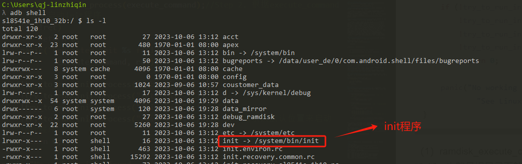

(1)ramdisk_execute_command是一个全局的char指针变量,值为“/init”,也就是根目录下的init程序。该值通过uboot传递过来,具体可参考上一节的command_line。(如未配置该值,即会将该值默认设置为"/init",该项目是从该处启动init进程)

4.4.1 init程序编译
        我们知道init程序是引用的根目录下的init,即/init,但是其对应的软链接指向:system/bin/init,相关信息如下:

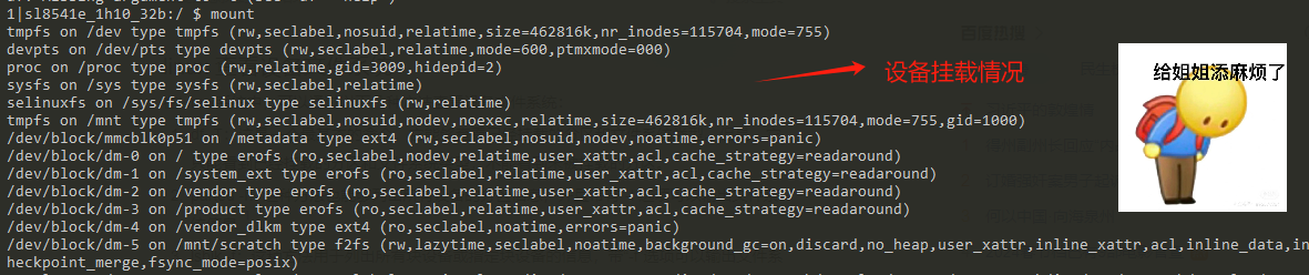

Step 1. 创建&挂载最基本的文件系统,创建了如下五类文件系统:
文件系统挂载路径描述
tmpfs/dev一种虚拟内存文件系统,它会将所有的文件存储在虚拟内存中,如果你将tmpfs文件系统卸载后,那么其下的所有的内容将不复存在。tmpfs既可以使用RAM,也可以使用交换分区,会根据你的实际需要而改变大小。
devpts/dev/pts为伪终端提供了一个标准接口,它的标准挂接点是/dev/pts。只要pty的主复合设备/dev/ptmx被打开,就会在/dev/pts下动态的创建一个新的pty设备文件。
proc/proc一个虚拟文件系统,它可以看作是内核内部数据结构的接口,通过它我们可以获得系统的信息,同时也能够在运行时修改特定的内核参数。
sysfs/sys与proc文件系统类似,也是一个不占有任何磁盘空间的虚拟文件系统。它通常被挂接在/sys目录下。sysfs文件系统是Linux2.6内核引入的,它把连接在系统上的设备和总线组织成为一个分级的文件,使得它们可以在用户空间存取。
selinuxfs/sys/fs/selinux用于支持SELinux的文件系统,SELinux提供了一套规则来编写安全策略文件,这套规则被称之为 SELinux Policy 语言。
相关挂载情况如下:
