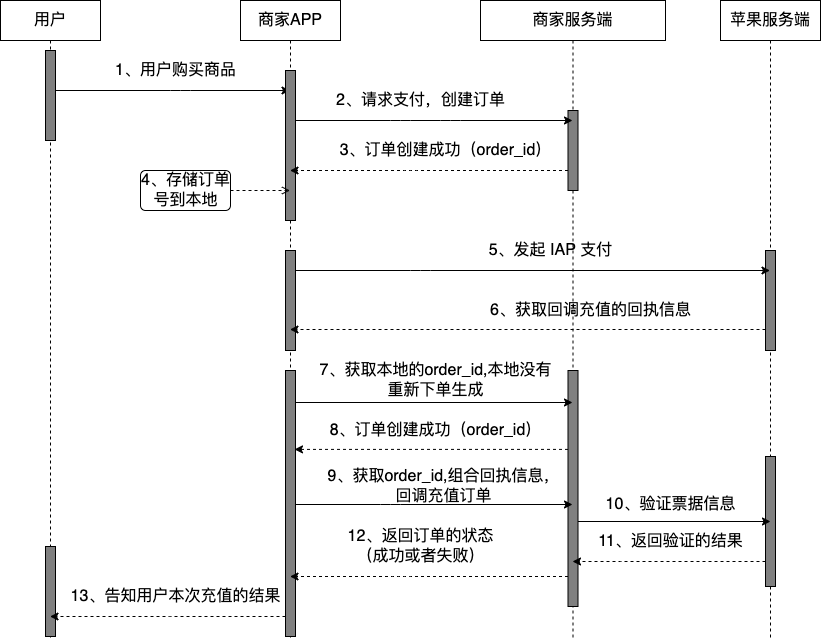

1、生成订单 -> 发起 iap 充值 -> 客户端 绑定订单id和 iap 充值的回执信息,向服务端发起回调 -> 服务端接收到回调信息,校验订单回执,给用户增加道具;

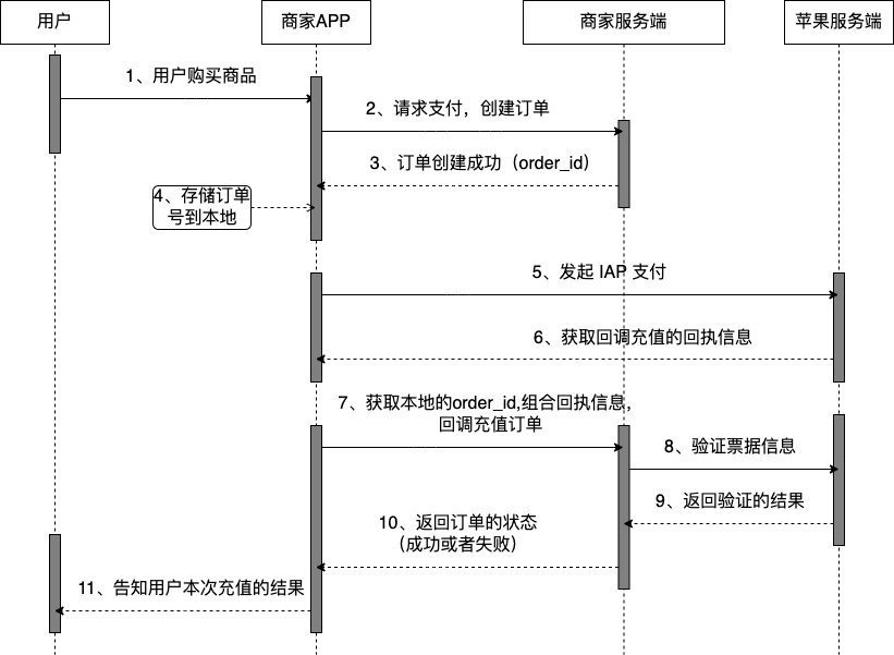

2、发起 iap 充值 -> 接收到回调信息 -> 客户端将商品信息,用户信息,iap 的回执信息,一起回调给服务端 -> 服务端接收到回调信息,校验回执信息,生成对应的订单,同时给用户增加道具;
这两种最主要的差别就是订单的生成时机不同,第一中订单号对客户端是可见的,第二种订单号对客户端是不可见的。
1、订单提前生成
订单提前生成,比较符合我们处理的订单的逻辑,如果自己的充值系统中也同时集成了微信和支付宝的支付,那么选用这种方式,订单的处理就相对统一。

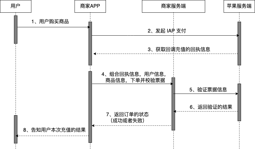

2、回调的时候生成订单号
订单是后面生成的,所以可以控制只有回执信息验证通过的时候才生成订单号,避免了无用订单的生成。
不过这两种处理方式个人感觉差别不大,设计的时候考虑下如果有其它的支付方式同时存在,如何做好兼容就行了。
我们用的第一种,提前生成订单,因为我们系统中同时存在了,微信,支付宝和苹果充值,所以各个充值方式的兼容也是我们考虑的一个重要的点。
不过也根据第一种方式做了细微的调整,因为苹果充值存在充值成功但是回调是失败的情况,接收到失败的订单回调,本地记录的订单号就会被清理了,这时候有成功的回调过来,本地就没有对应的订单号了,同时对于订阅商品,下一个扣款日重新发我续订,app 接收到回调通知,本地也是没有存储对应的订单号。没有订单号,也就意味着苹果的充值回执信息,和用户关联不上了。这种情况,我们的处理方式就是,app 接收到成功的回调,本地没有订单号,就重新调用服务端接口重新生成一个。保证用户和苹果的回执信息一定能关联上。

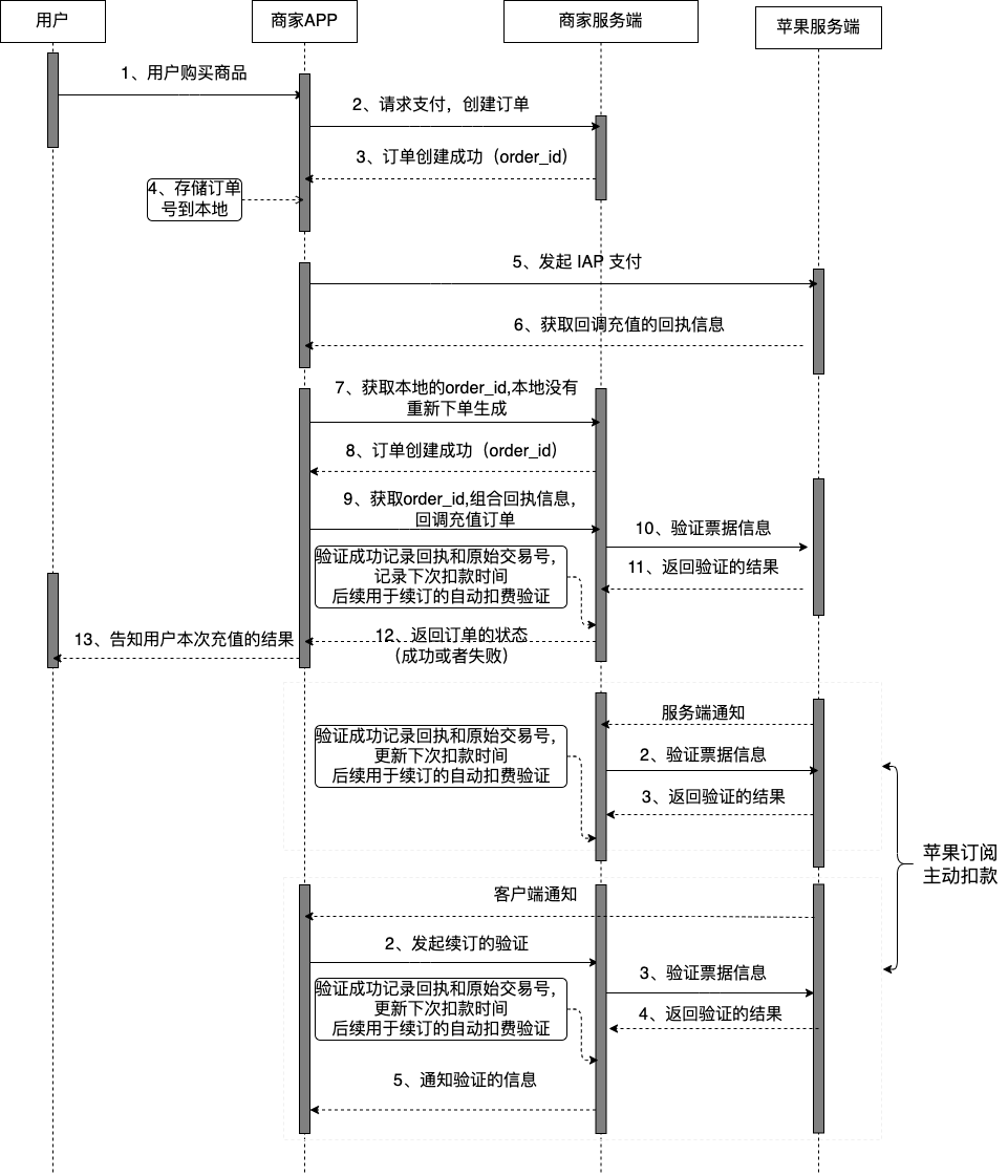

苹果订阅
上面简单聊了下苹果中普通商品的充值流程,下面来聊一下订阅商品的充值。
自动订阅根据名字能看出来相对于普通的商品,自动订阅的商品到了扣款周期,苹果会自动发起重新扣款。
先来看下订阅的充值流程,订阅的首次充值流程和普通的商品的首次充值流程一样,充值成功之后,后面会涉及订阅的下次扣费,所以后面多了原始交易号和回执信息的记录,方便后面自动扣款的续订操作。
苹果订阅商品在下个扣款周期扣费的时候,扣款的动作由苹果自动发起,这和支付宝和微信的订阅扣款逻辑不同。
因为是苹果自动进行的扣款处理,所以会如果苹果扣款的时候的通知不及时或者消息丢失,就很容易造成用户的丢单情况。
