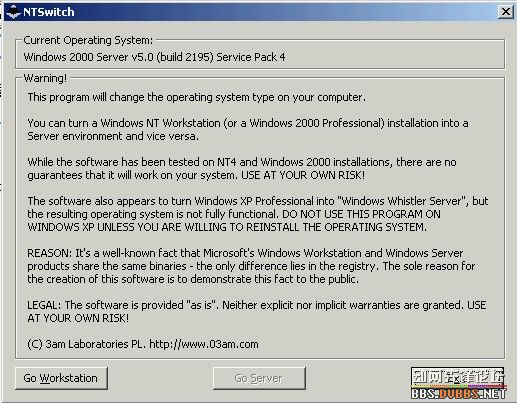

  闲话少说,到底是不是上面所说的那样,我们先验证一下再说。下载本软件后执行,如果您的操作系统是Windows 2000 Professional,那么打开的界面如下图所示:
按此在新窗口浏览图片
  由于本人已经转换为Sever系统,因此Go Server按钮是灰色的,现在点击“Go Server”按钮,软件会弹出将为您转换操作系统的确认框,点击确定,重启动机器您将会发现,您的操作系统启动LOGO画面已经从原来的Professional标志变为Server标志。(注:Server系统可以点Go Workstation按钮转换为Professional系统)
  到这一步,如果您打开IIS,修改IIS连接数将会发现根本就无法修改,那么到底这个软件有没有作用呢?也许您重启机器的时候已经注意到,机器启动后会出现一个错误提示框“在系统启动时至少有一个服务或驱动程序产生错误。详细信息,请使用事件查看器查看事件日志”,打开系统日志查看几个错误日志后您将会发现WWW,SMTP和FTP服务都因为意外而停止,停止原因都是:系统找不到指定的文件。
  最后的解决方法是:将您本机的IIS完整卸载,然后再重先安装一次,重先启动机器将会发现所有问题宣告解决,再次打开IIS的时候您将会发现您已经拥有一个全新的Sever系统IIS,连接数想怎么改就怎么改。(根据部分网友提供经验,转换前最好是干脆先卸载IIS,转换后再重先安装,这样可以避免很多错误)
