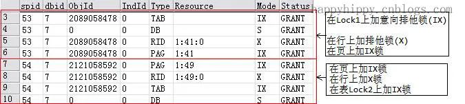

(3). 查看锁情况
在执行上面的WaitFor语句期间,执行第二节中提供的语句来查看锁信息:
Query1中,持有Lock1中第一行(表中只有一行数据)的行排他锁(RID:X),并持有该行所在页的意向更新锁(PAG:IX)、该表的意向更新锁(TAB:IX);Query2中,持有Lock2中第一行(表中只有一行数据)的行排他锁(RID:X),并持有该行所在页的意向更新锁(PAG:IX)、该表的意向更新锁(TAB:IX);
执行完Waitfor,Query1查询Lock2,请求在资源上加S锁,但该行已经被Query2加上了X锁;Query2查询Lock1,请求在资源上加S锁,但该行已经被Query1加上了X锁;于是两个查询持有资源并互不相让,构成死锁。

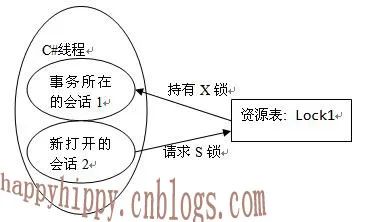

5.2 程序死锁(SQL阻塞)
看一个例子:一个典型的数据库操作事务死锁分析,按照我自己的理解,我觉得这应该算是C#程序中出现死锁,而不是数据库中的死锁;下面的代码模拟了该文中对数据库的操作过程:
//略去的无关的code
SqlConnection conn = new SqlConnection(connectionString);
conn.Open();
SqlTransaction tran = conn.BeginTransaction();
string sql1 = "update Lock1 SET C1=C1+1";
string sql2 = "select * from Lock1";
executeNonQuery(tran, sql1); //使用事务:事务中Lock了Table
executeNonQuery(null, sql2); //新开一个connection来读取Table
public static void executeNonQuery(SqlTransaction tran, string sql)
    SqlCommand cmd = new SqlCommand(sql);
if (tran != null)
        cmd.Connection = tran.Connection;
        cmd.Transaction = tran;
        cmd.executeNonQuery();
    else
        using (SqlConnection conn = new SqlConnection(connectionString))
            conn.Open();
            cmd.Connection = conn;
执行到executeNonQuery(null, sql2)时抛出SQL执行超时的异常,下图从数据库的角度来看该问题:
     代码从上往下执行,会话1持有了表Lock1的X锁,且事务没有结束,回话1就一直持有X锁不释放;而会话2执行select操作,请求在表Lock1上加S锁,但S锁与X锁是不兼容的,所以回话2的被阻塞等待,不在等待中,就在等待中获得资源,就在等待中超时。。。从中我们可以看到,里面并没有出现死锁,而只是select操作被阻塞了。也正因为不是数据库死锁,所以SQL Server的锁监视器无法检测到死锁。
       我们再从C#程序的角度来看该问题:
       C#程序持有了表Lock1上的X锁,同时开了另一个SqlConnection还想在该表上请求一把S锁,图中已经构成了环路;太贪心了,结果自己把自己给锁死了。。。

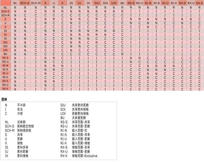

附:锁兼容性(from SQL Server 2005 联机丛书)
锁兼容性控制多个事务能否同时获取同一资源上的锁。如果资源已被另一事务锁定,则仅当请求锁的模式与现有锁的模式相兼容时,才会授予新的锁请求。如果请求锁的模式与现有锁的模式不兼容,则请求新锁的事务将等待释放现有锁或等待锁超时间隔过期。
