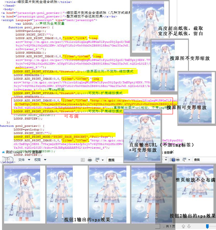

本文测试如何缩放一个图片到完全适合纸张:可以用lodop语句缩放到合适尺寸,如果不是等比例尺寸,不可变形缩放不会占满纸张,设置可变形缩放,并用ADD_PRINT_IMAGE输出图片的url,测试可以占满纸张。(ADD_PRINT_IMAGE直接输出图片url地址,需要c-lodop4.0.8.8之后的版本,可以在lodop官网下载最新版)
简短问答:
1.图片占满纸张怎么设置?
是想图片占满纸张吗,ADD_PRINT_IMAGE直接输出图片url地址,宽高设置为纸张,并设置可变形缩放测试下:
例如:
LODOP.ADD_PRINT_IMAGE(0,0,"210mm","296.99mm","http://www.c-lodop.com/demolist/PrintSample8.jpg");
LODOP.SET_PRINT_STYLEA(0,"Stretch",1);//可变形缩放
-----简短问答结束----
测试代码及效果:(一张闪耀暖暖的图片,高度超出纸张,宽度不足纸张)
1.ADD_PRINT_IMAGE输出带img标签的图片,宽高设置100%,不设置缩放。
效果:超出纸张部分会截取,达不到纸张宽高的部分会留白。
2.ADD_PRINT_IMAGE输出带img标签的图片,宽高设置单位mm为与纸张一致的具体值,设置不可变形缩放。
效果:不会占满纸张,图片等比例缩放不变形
3.ADD_PRINT_IMAGE输出带img标签的图片,宽高设置单位mm为与纸张一致的具体值,设置可变形缩放。
效果:不会占满纸张,超文本图片解析有问题
4.ADD_PRINT_IMAGE输出不带img标签的图片,宽高设置单位mm为与纸张一致的具体值,设置可变形缩放。
效果:占满纸张。(该方式可占满纸张)
5.不设置图片缩放,设置整页缩放
效果:不会占满纸张。

图示:
