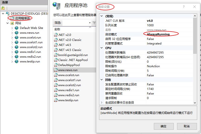

1、修改启用应用程序池(AlwaysRunning):保证应用程序池在第一次创建或者被回收后,能自动再次重启运行。

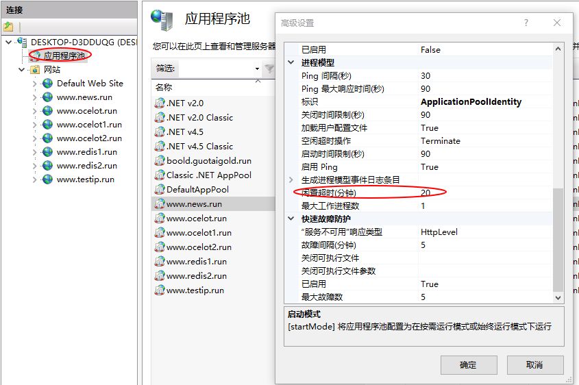

2、修改闲置超时1740分钟:长时间没有请求释放资源,可以不用修改。

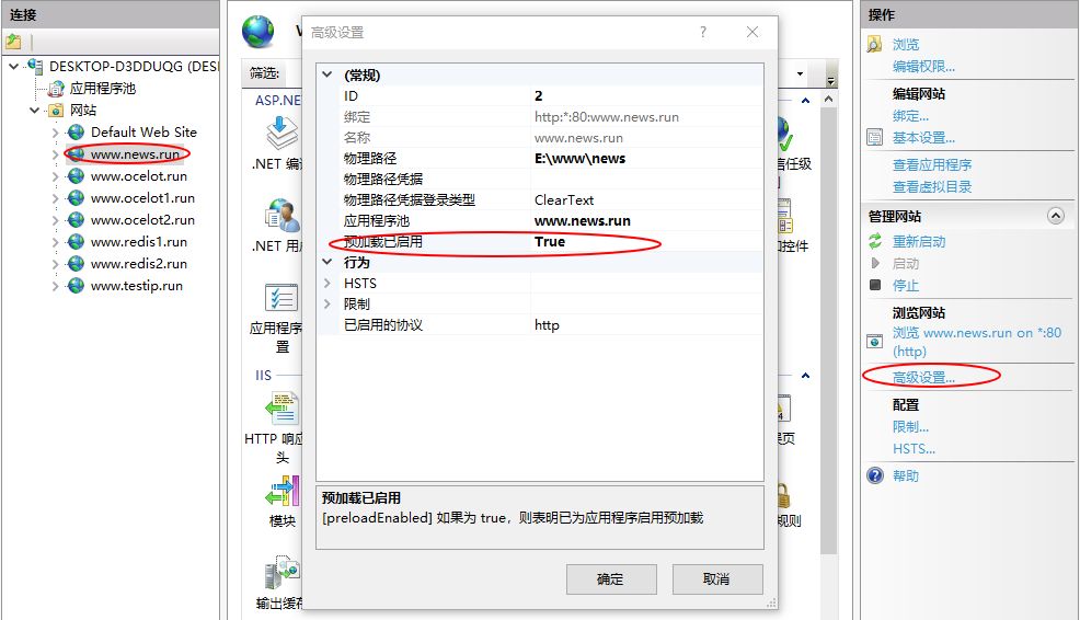

3、修改启用网站程序预加载(true):保证程序池在启动过后,网站能响应预加载动作。
我看有些博客会将进程模型/闲置超时设置为0或者很长,觉得不太好。闲置超时是指如果你的应用程序未处理请求也未接受请求,则进入闲置状态,这个状态可以保持的时间,超过这个时间,则该进程将会从内存中删除并释放所有内容。
如果设置为0,则不会闲置一直持续不好,如果代码中有内存泄漏,则会一直持续,完全占用服务器。设置时间过长,长时间没有请求,还占用这内存,有点浪费。
