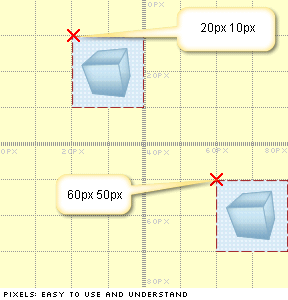

前两种定位,都是将背景图片左上角的原点,放置在规定的位置。请看下面这张图,规定的位置是"20px 10px"和"60px 50px",都是图片的原点在那个位置上,图中用X表示。

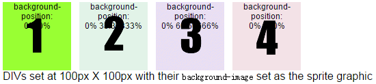

背景图片是四个边长为100px的方块叠在一起:
请问怎样才能将其横过来:
答案是,在网页中先设置四个div区域:

.box1 {
  background-position:0% 0%;
.box2 {
  background-position:0% 33.33333%;
.box3 {
  background-position:0% 66.66666%;
.box4 {
  background-position:0% 100%;
可以看到第二和第三个方块的设置,并不是一般想象中的"0% 25%"和"0% 75%"。
不过说实话,这个例子用像素设置法更容易一些。使用百分比设置的主要优势在于,当页面缩放的时候,背景图片也会跟着一起缩放。

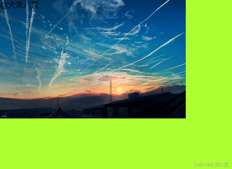

length:设置背景图片的高度与宽度。第一个值设置宽度,第二个值为高度。如果只给出第一个值,那么第二值则设置为auto(自动)。
举例,将背景图片改为20emx20em(默认1px = .05em)
            width: 30em;
            height: 22em;
            background: greenyellow;
            background-size:20em 20em;
            background-image: url("src/assets/csdn/bg.jpg");
            background-repeat: no-repeat;

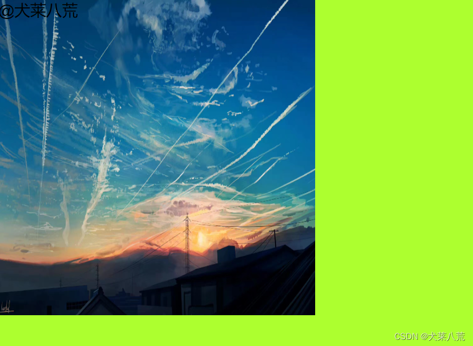

2.percentage
percentage:将计算相对于背景定位区域的百分比。第一个值设置宽度,第二个值为高度,各个值之间以空格 隔开指定高和宽,以逗号 , 隔开指定多重背景。如果只给出一个值,第二个是设置为auto(自动)。
background-size:80% 70%;

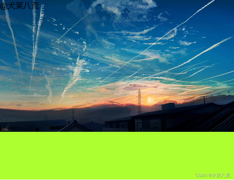

3.cover
cover:保持图像的横纵比将图像缩放成完全覆盖背景定位区域的最小大小。
background-size:cover;
