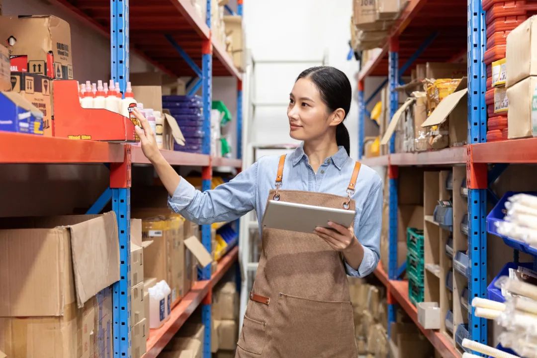

仓库布局也是这样,我们要把有相关性的物品放在一起。如果客户总是订购一个产品A,而产品B经常是和前者一起售卖的,我们就可以把产品A和B放在邻近的货架上。
例如洗发水和沐浴露就是有很强相关性的商品,炒菜锅和锅铲也是如此。这是我们可以关注的第二个关键点,合并订单数量和把强相关性SKU放在一起。

在仓库里亦是如此,如果百分之30的订单都有某种商品,我们会把它放在仓库的主通道货架上,绝不会放在最里面的角落,根据商品被拣选的频率来确定它的位置。
仓库可以使用ABC分类法,根据商品订购的频率的高低来定义它们的类别。比如高频的A类产品放在靠近拣货活动起点的位置,这样工人可以快速拣选,如果这张单子里没有别的商品,拣货就可以立即完成。相反,订单中如果有C类商品,意味着工人要走最远的路径才能完成订单。
