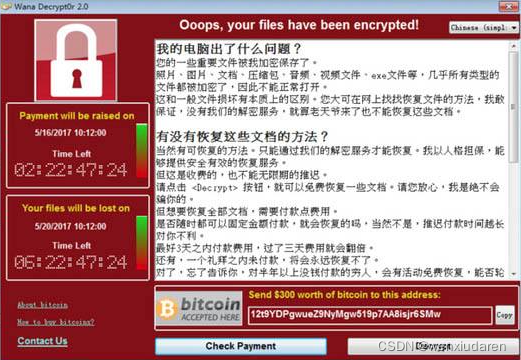

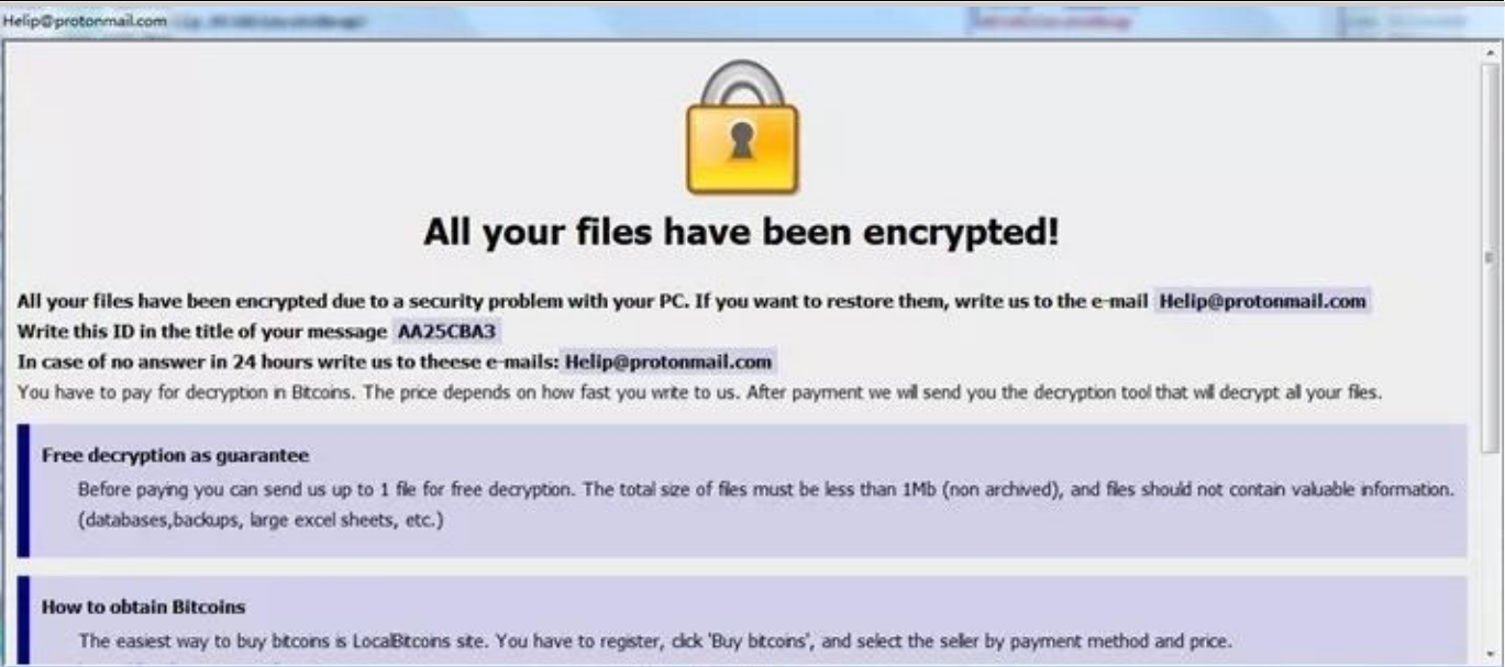

如何判断计算机是否中了勒索病毒呢?勒索病毒有区别于其他病毒的明显特征:加密受害者主机的文档和数据,然后对受害者实施勒索,从中非法谋取私利。勒索病毒的主要目的是为了勒索,黑客在植入病毒完成加密后,会提示受害者您的文件已经被加密了无法再打开,需要支付赎金才能恢复文件。如果计算机出现了以下特征,可表明已经中了勒索病毒。
1、电脑桌面被篡改
服务器被感染勒索病毒后,最明显的特征是电脑桌面发生明显变化,即:桌面通常会出现新的文本文件或网页文件,这些文件用来说明如何解密的信息,同时桌面上显示勒索提示信息及解密联系方式。
下面为电脑感染勒索病毒后,几种典型的桌面发生变化的示意图。
