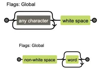

空白字符/非空白字符匹配\s\S
\s:匹配一个空白字符,包括空格、制表符、换页符和换行符。
\S:匹配一个非空白字符
案例:
let str = 'xuxi is'
let reg1 = /.*\s/g
let reg2 = /\S\w*/g
reg1.exec(str)  //[xuxi](1)
reg2.exec(str)  //[xuxi](2)
解释:(1)和(2)中执行之后都将匹配xuxi,一个是空白字符之前的匹配,一个是非空白字符的匹配。
