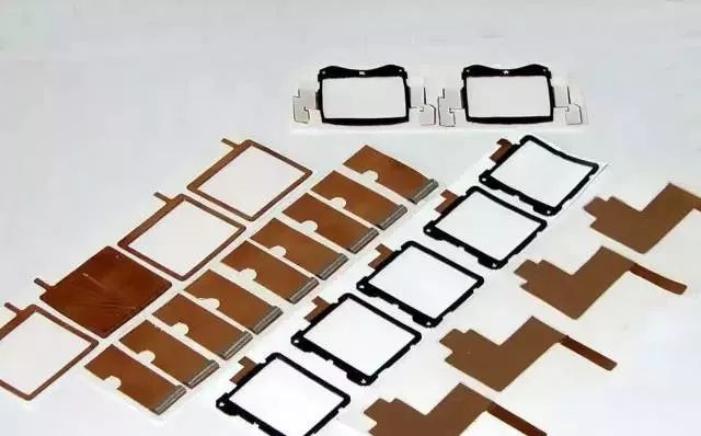

首先说产品报价。对于产品费用的核算概括起来说可以分为:
①模切前产生费用
②模切中产生费用
③模切后产生费用
1
模切前的费用主要有这几个部分
原材料成本费,运费,原材料加工费用(分切,复卷,无论是模切厂家自己切还是原材料供应商分切都需要计算这笔费用),模切辅助材料的成本费用(比如保护膜,离型纸,垫刀泡棉,脱模剂等),辅助材料加工费用,人工成本(工人工资免不了)等。当然还有原材料或辅助材料的供应商有对材料起订量进行要求的,也要在报价中说明。
2
模切中产生费用主要有
开机费(最起码需要电),精密加工冲切费[我们一般按进料净面积计算(机器磨损成本要收回来吧)],材料模切留间隙耗损(不是全部要求留间隙,但不干胶一般间2MM跳3MM,0.5MM 圆角,胶带等其他材料视情况而定,基本上都要根据厚度和材质不同留有间隙,方便剥离),整体耗损(谁也不敢保证100%的正品吧,一般备损率为5/1000)等。
3
模切后产生费用主要有
人工费为主(比如复杂的东西需要人工排废,质检,包装等),还有就是包装费用(包装材料成本,如纸箱,缠绕膜),运费等。
其次我们谈一下打样产生的费用,一般包括三部分:原材料,刀模费,开机费。原材料一般可以省掉,除非特殊的昂贵材料,开机费也不足一提,简单的刀模费用也不高,但是产品的要求严格而且复杂再加上量大的话,刀模费无疑就变成了一个重头,所以这一块也必须得慎重。要尽量减少不必要的开销。但是技术上的支出是不能省的。实力全靠样品证实了。
下面我们再谈谈如何和客户协商交货期。对于交货期的正确评估也是相当重要的,恰倒好处的交货期,不但可以让你有充分的时间备货,也为备好货提供了空间,不至于忙里生乱。这里我只系统的给出一条脉络,大家根据材料的不同和产品的复杂性再认真核算。
一般情况是这样一条线:备原材料耗时/开刀模耗时+原材料加工耗时/备刀模耗时+模切机调试耗时+正式作业耗时+(产品排废耗时)+质检耗时+包装耗时+货运耗时=总耗时 一般情况下还要准备最少2个小时工作时间,万一送货路上遇到堵车啊什么的。
当然前面有些步骤在劳动力充分的情况下也是可以同步进行的,有效合理的安排生产,可以提高整体生产效率。
简单的说,最少要准备3到5天的交货期,这个是正常,跟客户沟通的时候,也要协商好,不要一定等到火烧眉毛才下订单,货的质量是"赶"不出来的!
