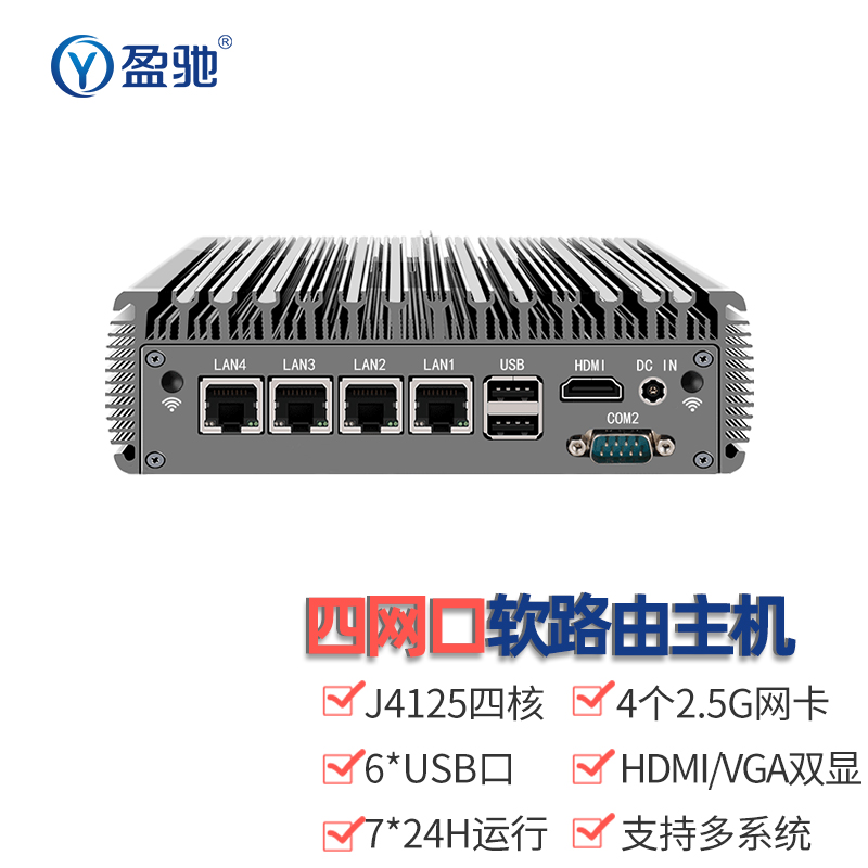

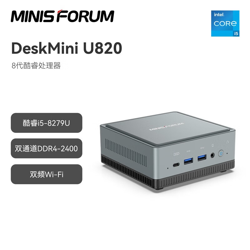

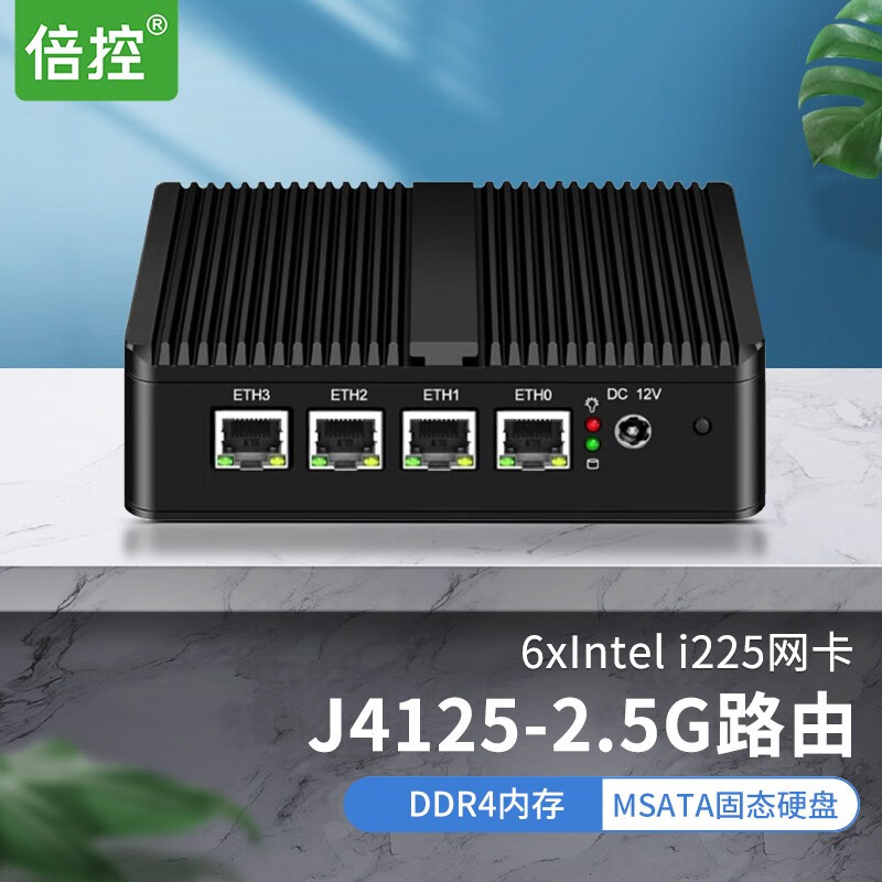

2000兆的宽带都上了,还犹豫什么,果断抛弃某些低端路由器,在预算有限的情况下,当然要买性能和功能都强大的软路由了,道理大伙都懂的。
尤其要注意的是,一定要选择2.5G网卡,莫让2000兆宽带浪费了。
