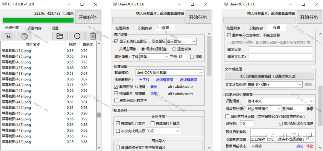

简单上手
准备
下载压缩包并解压全部文件即可。

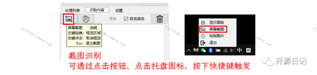

截图识别
点击截图按钮或自定义快捷键,唤起截图识别。

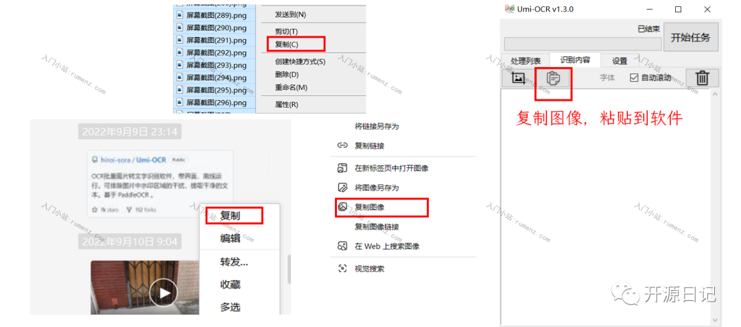

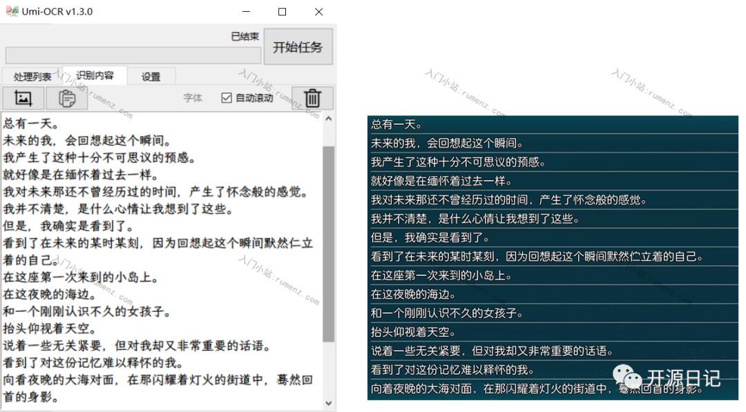

粘贴图片到软件
在任何地方(如文件管理器,网页,微信)复制图片,软件上点击粘贴按钮,自动识别。

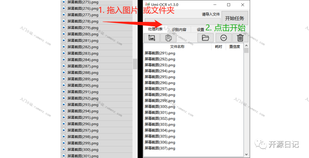

批量识别本地图片文件
将图片或文件夹拖进软件,批量转换文字。也可以点击按钮打开浏览窗口导入。
识别结果将保存到本地。可选生成纯文本txt文件、带链接Markdown文件、原始信息jsonl文件等不同格式。可配置任务完成后执行关机/待机。

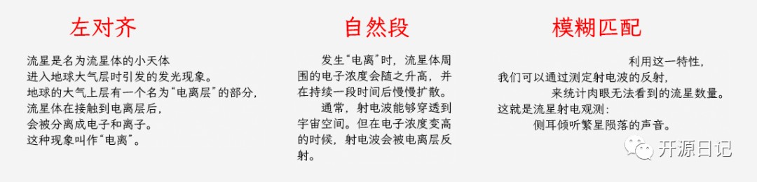

横排-优化单行
将误划分为多块的同一行文字合并到一行。
横排-合并多行-左对齐
将多个左对齐的行视为同一段落,合并文字。左侧未对齐或行距过大的行视为下一段落。
横排-合并多行-自然段
将多个左对齐的行视为同一段落,且第一行的开头允许多空出两个全角空格的宽度。
横排-合并多行-模糊匹配
只要垂直投影有重叠,行高一致,距离较近的文本块,视为同一段落。

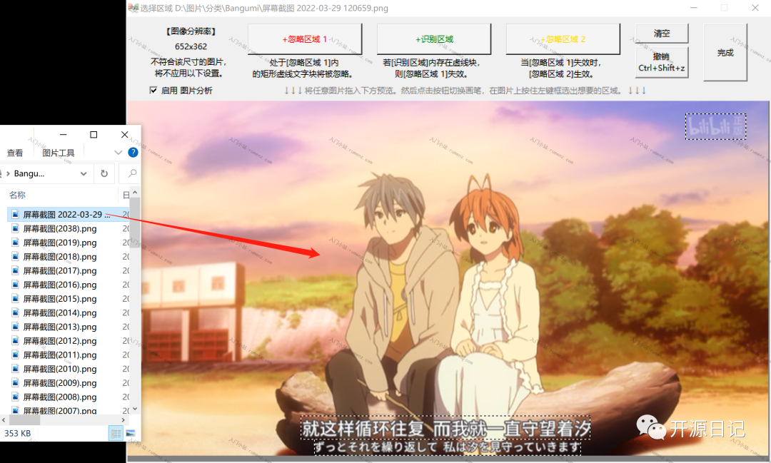

  • 点击 设置 选项卡中的 打开忽略区域编辑器 ,进入编辑器窗口。
  • 将任意图片 拖入 该窗口,可预览该图片。将新图片拖入窗口可切换预览,但已绘制的忽略区域不会消失;可切换不同图片来仔细调整忽略区域。
  • 绘制 忽略区域 :拖入图片后,点击选中左起第一按钮 +忽略区域 A ,然后在图片上按住左键拖拽,绘制矩形区域。可 撤销 步骤。
  • 绘制完后,点击 完成 返回软件主窗口。若不想应用此次绘制,则右上角X,取消。
简单案例见下。

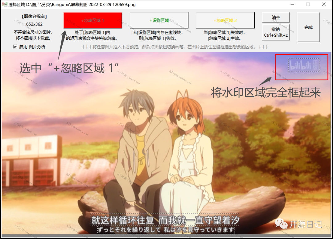

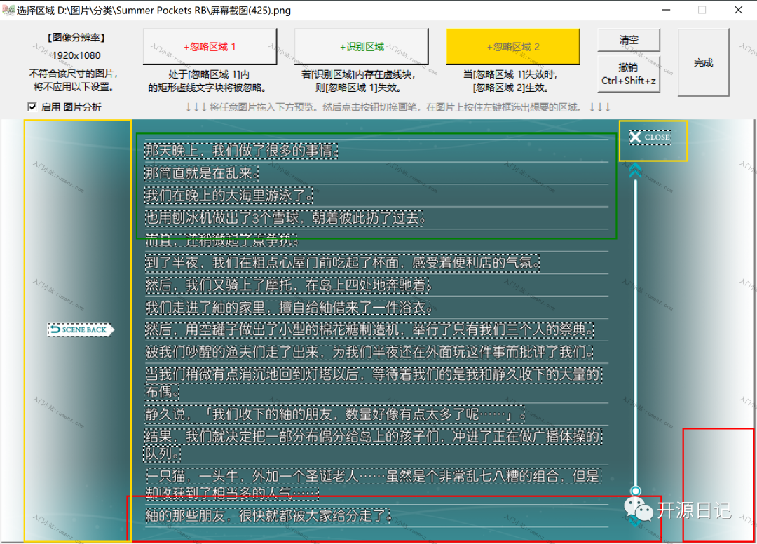

简单排除视频截图中的水印:
  1. 打开忽略区域设置窗口,拖入任一张截图。
稍等约1秒,面板上会显示出图片,识别到的文字区域会被虚线框起来。发现右上角的水印也被识别到了。
  1. 点击选择 +忽略区域 A 。在画面上按住左键拖拽,绘制方框完全包裹住水印区域,范围可以大一些。可绘制多个方框。
3. 点击 完成 。返回主窗口, 开始任务 。

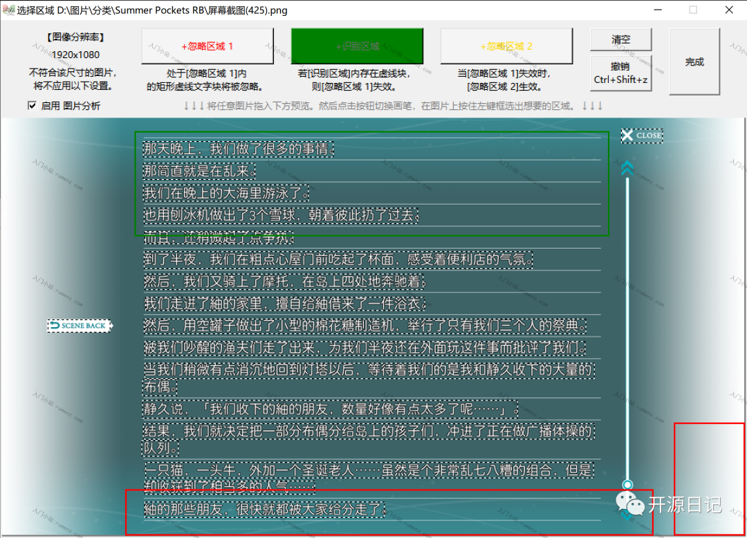

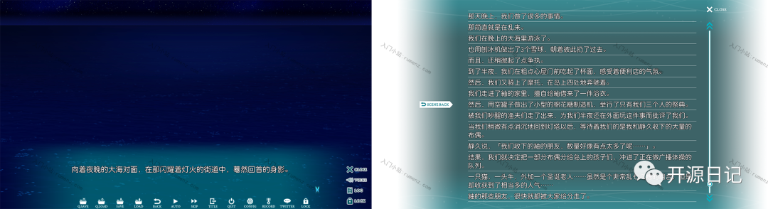

排除游戏截图中的两种UI:
假设有一组游戏截图,主要分为两类图片,这两类图片的文字位置和UI位置不太相同:
  • 甲类(上图左)为对话模式,字数少,要保留的台词文本在画面下方,要排除的UI分布于底端。
  • 乙类(上图右)为历史文本模式,字数多,从上到下都有要保留的文本(与甲类UI位置有重合),要排除的UI分布在两侧。

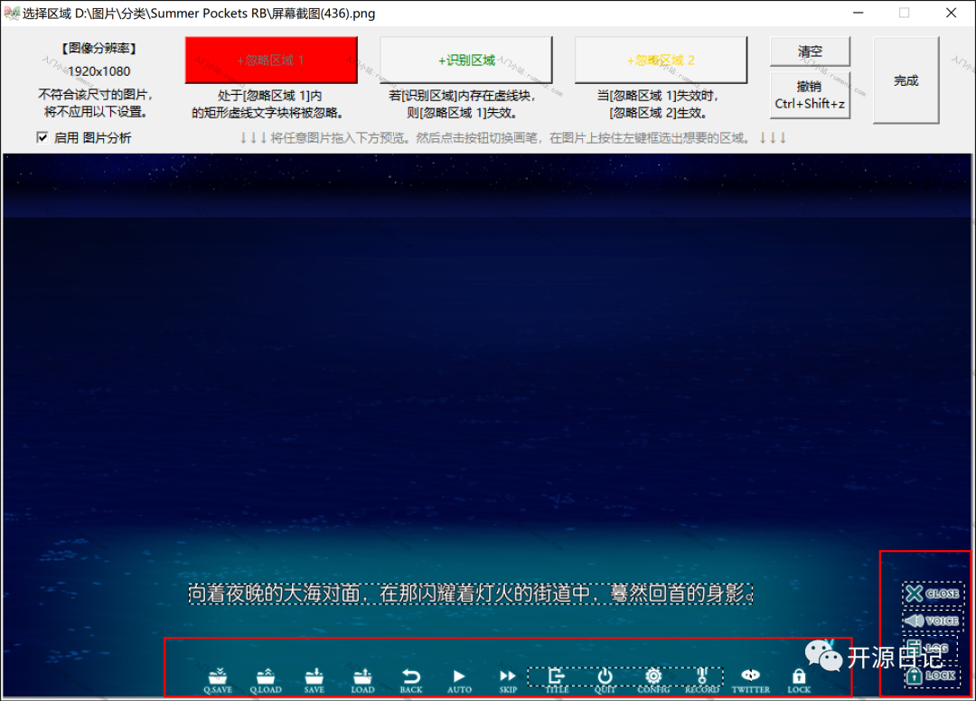

  1. 拖入一张甲类图片。选择 +忽略区域 A ,绘制方框包裹住要排除的 底端UI 。可绘制多个方框。
  1. 拖入一张乙类图片。选择 +识别区域 ,绘制方框包裹住 小部分要保留的文本 。注意只要该区域内含有任意保留文本即可,不需要画得很大,不需要包裹住所有保留文本;不能与甲类图中 可能存在的任何文本 重合。
  1. 然后选择 +忽略区域 B ,绘制方框包裹住乙类图要排除的 两侧UI 。可绘制多个方框。
  1. 点击 完成 。返回主窗口, 开始任务 。
忽略区域处理逻辑:
  • 忽略区域A :正常情况下,处于 忽略区域A 内的文字 不会 输出。
  • 识别区域 :当识别区域内存在文本时,忽略区域A失效 ;即处于忽略区域A内的文字也 会 被输出。
  • 忽略区域B :当 忽略区域A失效 时,忽略区域B才生效;即处于区域A内的文字 会 输出、区域B内的文字 不会 输出。
识别区域忽略区域A忽略区域B
× 不存在文字√ 生效× 失效
√ 存在文字× 失效√ 生效
  • “忽略区域配置”只针对一种分辨率生效。假如配置的分辨率是1920x1080,那么批量识别图片时,只有符合1920x1080的图片才会排除干扰文本;1920x1081的图片中的文字会全部输出。
