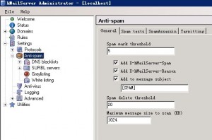

常规设置,这里就是设定那两个阈值了,首先是当得多少分给它打上垃圾邮件的烙印,这里是5分,并且,在邮件头中指出它是垃圾,还有判它为垃圾的原因,以及给它打的垃圾烙印,然后下面那个20分就是第二个阈值了,达到20分就删掉它,最后一个扫描的邮件大小指最大扫描多大的邮件,一般来说垃圾邮件都很小啦,所以1M以上的一般都不会是垃圾邮件咯,可以相应设置小一点,给hmailserver减轻一点压力。
