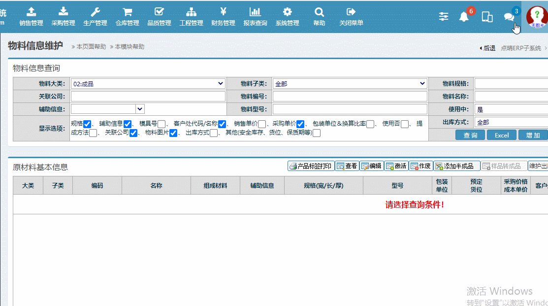

以管理员身份登录ERP系统,可以设置超领单提交时是否需要审核确认:
如果超领单需要审核后才生效,那么需要以管理员身份登录以上页面,然后在如下位置勾选“制单待审核”,以后操作人员制单提交后,就需要审核才会生效:

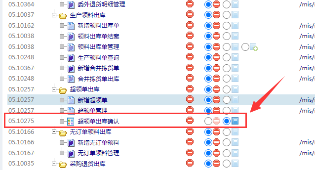

并且在权限设置页面,给需要审核确认超领单的人员赋予“05.102752超领单出库确认”权限:
