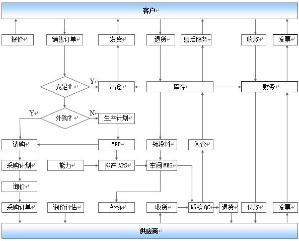

二、业务模型
《**ERP系统》是依据以下业务模型进行设计开发的,具有强大的系统控制能力,可以现场满足客户的各种需求,这个模型是从很多制造企业的业务模式抽象出来的,适用于制造企业的实际需要,有的企业业务比较简单,可能只是模型中的某个部分,有的企业以服务为主,也可以根据实际需要建立相应的业务模型。

    1、销售管理
    销售管理以客户为中心,对客户订单进行受理、评估、处理,管理从接单到发货、收款,以及售后服务的全过程,销售管理的主要内容有:
    客户数据:用于管理客户信息,如客户编号、客户名称、地区、地址、联系人、税号、帐号、信用等级等信息。
    销售报价:当某客户询价时,应及时向客户进行报价,报价前可参考报价表中该客户的历史报价,报价后该客户新的报价将取代历史报价。
    销售订单:销售管理主要是围绕销售订单展开工作,销售订单是销售的开始,销售订单确认后,订单内容将发送至其它相关环节,如:备货、采购、生产等环节。
    销售备货:销售订单确认后,进入备货环节,备货的作用是:确定库存商品是否足够,如果不够,那么是外购,还是生产?外购多少,生产多少?备货处理完毕后,系统将依据外购数量、生产数量,自动生成采购计划和生产计划,后续处理将进入采购管理和生产管理。
    销售出仓:备货完成后,即可确定是否发货?发多少?发货前需先进行出仓处理,出仓后方可发货。
    发货运输:销售出仓处理完毕,即可填写发货单进行发货处理;发货单确认后,发退货记录文件、应收款记录文件将自动记录本次发货数量和本次发货应收款。运输记录用于对每次发货的运输情况进行记录,如:发货单号、客户名称、收货地址、承运单位、运单编号、包装规格、件数、重量和运费等。
    销售退货:销售退货用于处理客户退货,退货产品经质检部门检验后,将可用产品重新入库、次品作报废处理;发退货记录文件将自动记录每次退货数量。
    售后服务:客户反馈管理用于处理客户反馈意见,客户反馈记录可为产品质量调查、产品的客户满意度调查提供分析依据。
    销售收款:销售收款用于对客户每笔付款(包括预付款)进行记录,收款时可随时查看应收款记录文件,以了解该客户的付款、欠款、开票金额等情况;收款确认后,本次收款金额将自动充抵应收款。
    销售开票:销售开票用于对每次开据给客户的发票进行记录,应收款记录文件将自动记录每次开票金额。
    销售明细帐:销售明细帐用于对每次订货、发货、退货的情况进行跟踪记录,如:某订单某商品未发数量多少,已发数量多少,退货数量多少;销售出仓、发货都以发退货记录文件提供的数据为依据进行。
    销售月报表:可按客户、产品进行统计,以便了解客户回款和产品毛利率,统计的信息有:销售部门、客户名称、产品名称、本月销售、本月开票、本月收款、本年累计销售、本年累计收款、应收帐款等等,可按具体要求进行各项统计分析。
2、采购管理
    采购管理以供应商为核心,用于管理原材料、零备件及其它物料的采购信息。
    供应商:用于管理供应商信息,如供应商编号、名称、地区、地址、电话、帐户、联系人、税号、帐号、信用等级信息。
    供应商评估:根据供应商的供货质量、价格和准时交货率来评估供应商的等级,从而为企业找到合格的供货伙伴。
    采购申请:用于处理物料使用部门或根据物料库存下限及MRP计算结果而产生的采购申请。
    采购计划:采购计划是由采购申请按物料需求日期合并生成的,采购计划是采购部门下达采购任务的依据,也是财务部门安排采购资金的依据。
    采购询价:用于管理供应商的历次报价信息,以便确定合理的采购价格。
    采购订单:用于管理向供应商的订货信息,采购数据来源于采购申请或采购计划。
    采购收货:用于签收供应商送达的货物,采购收货单确认后,经质检部门检验,便可进行正式入仓处理。
    采购入仓:用于将质检合格后的货物进行正式入库处理,入仓后,库存物料增加。
    采购退货:用于处理因某种原因向供应商退货的情况。
    采购明细帐:用于对每个采购订单的订货、收货、退货的情况进行记录,以便跟踪每一订单的采购情况,便于向供应商催货。
    采购付款:用于记录每次向供应商付款(包括预付款)的情况,付款时可方便查看应付款记录文件,以了解该供应商的付款、欠款、发票回收情况;付款确认后,本次付款金额将自动充抵应付款。
    采购发票:用于管理供应商开据的发票,可核销对应的采购订单。
    采购月报表:可按供应商和物料对本月以及本年度的采购情况进行统计,计算供应商的准时交货率和供货合格率。

4、生产管理
    生产管理以生产计划为核心,管理车间的各项生产任务,生产管理有四大要素,即生产计划、产品BOM、工艺路线和生产设备,这四大要素决定了产品的品质、交期和生产成本。
    生产计划:是生产的重要依据,来源于销售数据,计划员依产品交期安排生产计划。
    MRP计算:当生产计划下达后,系统可根据产品BOM自动计算所需物料量,并根据库存、采购及在制品情况,计算出采购物料需求表和自制件需求表,系统也可以根据需要生成其它形式的物料需求表。
    排程表:根据自制件计划和工艺路线,计算各工序所需的工作时间,以便于合理安排生产。
    派工单:根据排程表,对各工序下达生产任务,派工单下达后,会自动生成领料单、作业单和质检单,领料单记录该工作中心所须的物料,作业单可记录每天的生产进程和耗用的资源,质检单用于记录产品的质量情况。
    领料单:由派工单生成,也可自行填写,审核后,会从库存中减少领用数量。
    退料单:用于将多领或错领的物料退还仓库,退料单确认后,物料直接入仓。
    补料单:用于处理生产过程中由于加工失误而需要补料的情况,可由报废单自动生成。
    物料变换单:用于处理开料或其它复杂物料关系。
    物料转移单:用于工序间的物料交接。
    完工单:用于对生产过程用到的设备及花费的时间进行详细记录,以便了解产品的生产情况和工时,作业单也是计件工资的计算依据。
    成本计算:根据产品的完工情况,计算产品的材料、人工及制造费用,从而计算出产品成本。
    生产报表:生产报表可对当日、当月的生产情况进行了统计。
