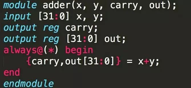

设计完规格后,接着就是设计芯片的细节了。这个步骤就像初步记下建筑的规画,将整体轮廓描绘出来,方便后续制图。在 IC 芯片中,便是使用硬体描述语言(HDL)将电路描写出来。常使用的 HDL 有 Verilog、VHDL 等,藉由程式码便可轻易地将一颗 IC 地功能表达出来。接着就是检查程式功能的正确性并持续修改,直到它满足期望的功能为止。
▲ 32 bits 加法器的 Verilog 范例

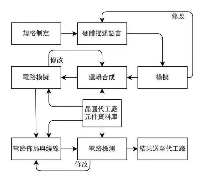

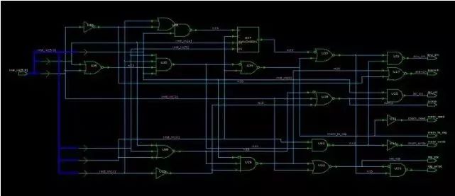

有了完整规画后,接下来便是画出平面的设计蓝图。在 IC 设计中,逻辑合成这个步骤便是将确定无误的 HDL code,放入电子设计自动化工具(EDA tool),让电脑将 HDL code 转换成逻辑电路,产生如下的电路图。之后,反覆的确定此逻辑闸设计图是否符合规格并修改,直到功能正确为止。
▲ 控制单元合成后的结果

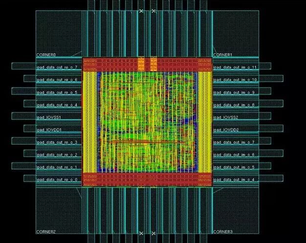

最后,将合成完的程式码再放入另一套 EDA tool,进行电路布局与绕线(Place And Route)。在经过不断的检测后,便会形成如下的电路图。图中可以看到蓝、红、绿、黄等不同颜色,每种不同的颜色就代表着一张光罩。至于光罩究竟要如何运用呢?
▲ 常用的演算芯片- FFT 芯片,完成电路布局与绕线的结果

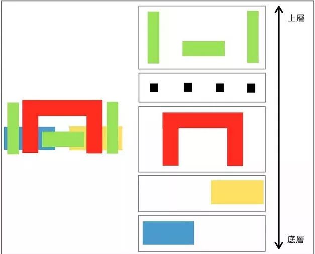

首先,目前已经知道一颗 IC 会产生多张的光罩,这些光罩有上下层的分别,每层有各自的任务。下图为简单的光罩例子,以积体电路中最基本的元件 CMOS 为范例,CMOS 全名为互补式金属氧化物半导体(Complementary metal–oxide–semiconductor),也就是将 NMOS 和 PMOS 两者做结合,形成 CMOS。至于什么是金属氧化物半导体(MOS)?这种在芯片中广泛使用的元件比较难说明,一般读者也较难弄清,在这里就不多加细究。
下图中,左边就是经过电路布局与绕线后形成的电路图,在前面已经知道每种颜色便代表一张光罩。右边则是将每张光罩摊开的样子。制作是,便由底层开始,依循上一篇 IC 芯片的制造中所提的方法,逐层制作,最后便会产生期望的芯片了。

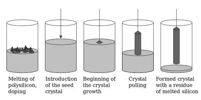

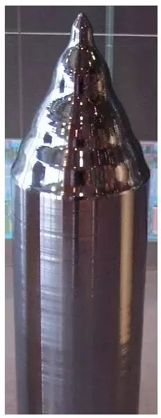

接着,就是拉晶的步骤。首先,将前面所获得的高纯度多晶硅融化,形成液态的硅。之后,以单晶的硅种(seed)和液体表面接触,一边旋转一边缓慢的向上拉起。至于为何需要单晶的硅种,是因为硅原子排列就和人排队一样,会需要排头让后来的人该如何正确的排列,硅种便是重要的排头,让后来的原子知道该如何排队。最后,待离开液面的硅原子凝固后,排列整齐的单晶硅柱便完成了。
▲ 单晶硅柱(Souse:Wikipedia)

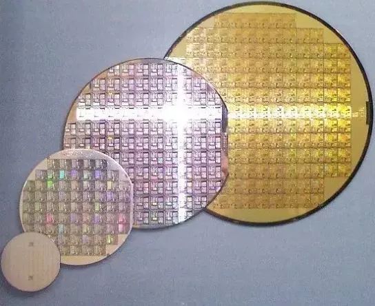

然而,8寸、12寸又代表什么东西呢?他指的是我们产生的晶柱,长得像铅笔笔桿的部分,表面经过处理并切成薄圆片后的直径。至于制造大尺寸晶圆又有什么难度呢?如前面所说,晶柱的制作过程就像是在做棉花糖一样,一边旋转一边成型。有制作过棉花糖的话,应该都知道要做出大而且扎实的棉花糖是相当困难的,而拉晶的过程也是一样,旋转拉起的速度以及温度的控制都会影响到晶柱的品质。也因此,尺寸愈大时,拉晶对速度与温度的要求就更高,因此要做出高品质  12 寸晶圆的难度就比 8 寸晶圆还来得高。
只是,一整条的硅柱并无法做成芯片制造的基板,为了产生一片一片的硅晶圆,接着需要以钻石刀将硅晶柱横向切成圆片,圆片再经由抛光便可形成芯片制造所需的硅晶圆。经过这么多步骤,芯片基板的制造便大功告成,下一步便是堆叠房子的步骤,也就是芯片制造。至于该如何制作芯片呢?

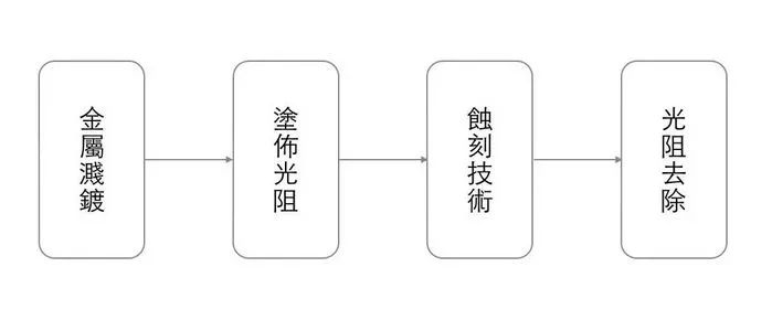

知道 IC  的构造后,接下来要介绍该如何制作。试想一下,如果要以油漆喷罐做精细作图时,我们需先割出图形的遮盖板,盖在纸上。接着再将油漆均匀地喷在纸上,待油漆乾后,再将遮板拿开。不断的重复这个步骤后,便可完成整齐且复杂的图形。制造  IC 就是以类似的方式,藉由遮盖的方式一层一层的堆叠起来。
制作 IC 时,可以简单分成以上 4  种步骤。虽然实际制造时,制造的步骤会有差异,使用的材料也有所不同,但是大体上皆采用类似的原理。这个流程和油漆作画有些许不同,IC  制造是先涂料再加做遮盖,油漆作画则是先遮盖再作画。以下将介绍各流程。
金属溅镀:将欲使用的金属材料均匀洒在晶圆片上,形成一薄膜。
涂布光阻:先将光阻材料放在晶圆片上,透过光罩(光罩原理留待下次说明),将光束打在不要的部分上,破坏光阻材料结构。接着,再以化学药剂将被破坏的材料洗去。
蚀刻技术:将没有受光阻保护的硅晶圆,以离子束蚀刻。
光阻去除:使用去光阻液皆剩下的光阻溶解掉,如此便完成一次流程。

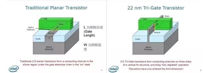

再回来探究纳米制程是什么,以 14 纳米为例,其制程是指在芯片中,线最小可以做到 14  纳米的尺寸,下图为传统电晶体的长相,以此作为例子。缩小电晶体的最主要目的就是为了要减少耗电量,然而要缩小哪个部分才能达到这个目的?左下图中的 L  就是我们期望缩小的部分。藉由缩小闸极长度,电流可以用更短的路径从 Drain 端到 Source 端(有兴趣的话可以利用 Google 以 MOSFET  搜寻,会有更详细的解释)。
(Source:http://www.slideshare.net)
此外,电脑是以 0 和 1 作运算,要如何以电晶体满足这个目的呢?做法就是判断电晶体是否有电流流通。当在 Gate  端(绿色的方块)做电压供给,电流就会从 Drain 端到 Source 端,如果没有供给电压,电流就不会流动,这样就可以表示 1 和 0。(至于为什么要用 0  和 1 作判断,有兴趣的话可以去查布林代数,我们是使用这个方法作成电脑的)
尺寸缩小有其物理限制
不过,制程并不能无限制的缩小,当我们将电晶体缩小到 20 纳米左右时,就会遇到量子物理中的问题,让电晶体有漏电的现象,抵销缩小 L  时获得的效益。作为改善方式,就是导入 FinFET(Tri-Gate)这个概念,如右上图。在 Intel  以前所做的解释中,可以知道藉由导入这个技术,能减少因物理现象所导致的漏电现象。
更重要的是,藉由这个方法可以增加 Gate 端和下层的接触面积。在传统的做法中(左上图),接触面只有一个平面,但是采用  FinFET(Tri-Gate)这个技术后,接触面将变成立体,可以轻易的增加接触面积,这样就可以在保持一样的接触面积下让 Source-Drain  端变得更小,对缩小尺寸有相当大的帮助。
最后,则是为什么会有人说各大厂进入 10 纳米制程将面临相当严峻的挑战,主因是 1 颗原子的大小大约为 0.1 纳米,在 10  纳米的情况下,一条线只有不到 100  颗原子,在制作上相当困难,而且只要有一个原子的缺陷,像是在制作过程中有原子掉出或是有杂质,就会产生不知名的现象,影响产品的良率。

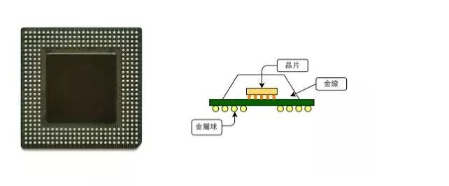

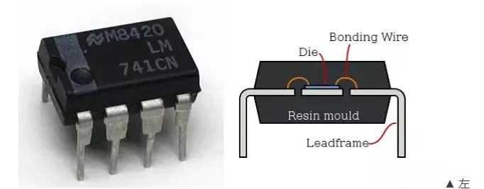

首先要介绍的是双排直立式封装(Dual Inline Package;DIP),从下图可以看到采用此封装的 IC  芯片在双排接脚下,看起来会像条黑色蜈蚣,让人印象深刻,此封装法为最早采用的 IC  封装技术,具有成本低廉的优势,适合小型且不需接太多线的芯片。但是,因为大多采用的是塑料,散热效果较差,无法满足现行高速芯片的要求。因此,使用此封装的,大多是历久不衰的芯片,如下图中的  OP741,或是对运作速度没那么要求且芯片较小、接孔较少的 IC 芯片。
▲ 左图的 IC 芯片为 OP741,是常见的电压放大器。右图为它的剖面图,这个封装是以金线将芯片接到金属接脚(Leadframe)。(Source  :左图 Wikipedia、右图 Wikipedia)
至于球格阵列(Ball Grid Array,BGA)封装,和 DIP 相比封装体积较小,可轻易的放入体积较小的装置中。此外,因为接脚位在芯片下方,和  DIP 相比,可容纳更多的金属接脚
相当适合需要较多接点的芯片。然而,采用这种封装法成本较高且连接的方法较复杂,因此大多用在高单价的产品上。
▲ 左图为采用 BGA 封装的芯片。右图为使用覆晶封装的 BGA 示意图。(Source: 左图 Wikipedia)

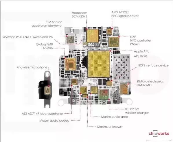

采用 SiP 技术的产品,最着名的非 Apple Watch 莫属。因为 Watch 的内部空间太小,它无法采用传统的技术,SoC  的设计成本又太高,SiP 成了首要之选。藉由 SiP 技术,不单可缩小体积,还可拉近各个 IC 间的距离,成为可行的折衷方案。下图便是 Apple Watch  芯片的结构图,可以看到相当多的 IC 包含在其中。
▲ Apple Watch 中采用 SiP 封装的 S1 芯片内部配置图。(Source:chipworks)
