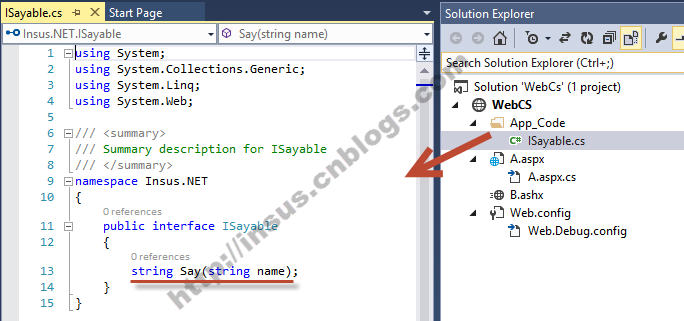

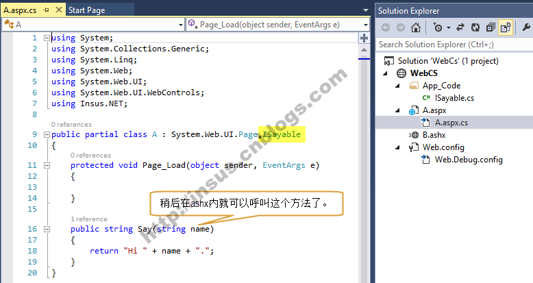

为了解决上面的问题,Insus.NET创建一个接口()
在站点中,创建一个aspx,名称暂叫A.aspx。在a.aspx没有写任何代码,但在a.aspx.cs内,需要实作刚才写好的接口:

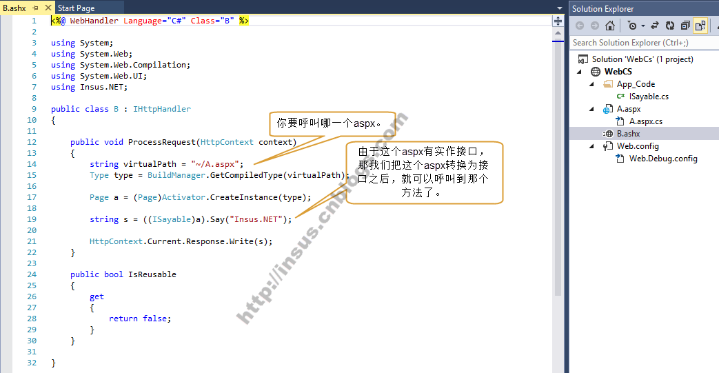

现在我们写一个Handler:名称叫B.ashx:
试运行看看:

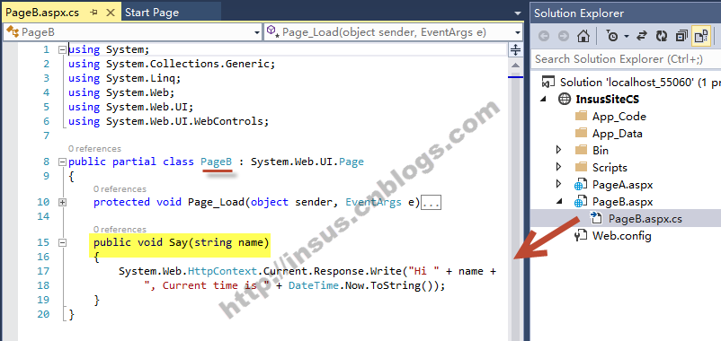

在PageB.aspx.cs定义一个Say方法:

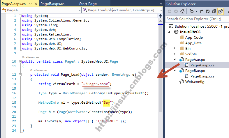

然后PageA.aspx.cs去呼叫PageB.aspx.cs内的Say方法:

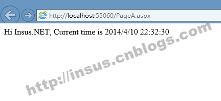

网页执行结果:
