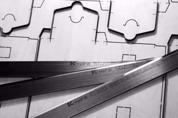

留意刀锋的横纹处理或直纹处理
横纹处理的刀对于模切纸张效果更佳,更耐用,而稳定性及精度更高,受弯后亦不易开裂。而直纹处理的刀表面好像很锋利,便模切时切在钢板面上,时间不长便很易钝口,同时,受弯后也易于开裂。所以除了模切胶片产品时,选用直纹刀较为顺畅外,模切纸质产品最好是选用横纹处理的模切刀。
5
刀锋的淬火处理
刀模由于刀身软,刀锋硬,通常被称为软刀。软刀中,淬火处理面积的厚薄对耐用性影响很大,淬火面积大,承托刀身传递过来的机械压力能力越大。反之较硬的刀锋与较软的刀身的接触面积较少时,硬的部分会向软的部分凹陷进去,或很易脱落,承托力不足或减至零,即刀的寿命缩短。
当然也不能无限制增加淬火层面积,淬火层面积太多会影响模切刀的弯曲。由于淬火层的重要性,加上淬火层面积越大,刀的造价越高,所以有些无良生产商甚至用涂颜色的方法在刀锋涂上一层墨色,就说是淬火处理,以欺骗用户,作为使用者应该在选择上谨慎,不要被假冒刀瞒骗。
