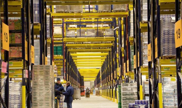

一、反映设施空间利用度的情况
1. 储区面积率
评价目的:衡量厂房空间的利用率是否恰当。
公式:储区面积率 = 仓库建物面积 / 储区面积
评价意义:储区是仓库不可或缺的部份,因而掌握储区占整个仓库厂区的比率,可使整体作业更顺畅。若此指标小,表示储区占整个仓库面积比例不高。
2. 可供保管面积率
评价目的:可供保管面积率为扣除通道後货品的可保管面积占整个储区的比例,因而此指标大小主要在于评估通道空间的安排,判断储区内通道规划是否合理。
公式:可供保管面积率 = 储区面积 / 可保管面积
评价意义:若公司可保管面积率太低,表示通道空间的掌握未达空间利用率,则通道可能稍宽或稍多。
3. 储位容积使用率及单位面积保管量
评价目的:判断储位规划及使用的料架是否适当,以有效利用储位空间。
公式:储位容积使用率 = 存货总体积 / 储位总容积
单位面积保管量 = 平均库存量 / 可保管面积
4. 平均每品项所占储位数
评价目的:由每储位保管品项数的多寡来判断储位管理策略是否应用得当。
公式:平均每品项所占储位数 = 料架储位数 / 总品项数
评价意义:平均每品项所占储位数若能规划在 0.5~2 之间,即使无明确的储位编号,也较能迅速存取货品,不至于造成储存、拣货作业人员找寻的困难,也较不会产生同一品项库存过多的问题。

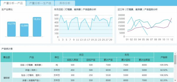

评价目的:仓库中储存位置的利用率,通过合理的存储布局等堆放方法,提高仓库的可利用率
(生产 - 库存报表示例,仅供参考)
