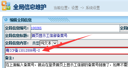

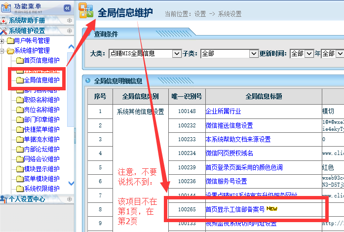

如果的确是将点晴OA作为首页,那么先将点晴OA升级到最新版(升级包下载:http://u.oa22.cn),在系统全局信息维护中有一项设置工信部备案号的项目,找到录入本单位的备案号,就会在首页看到效果了:

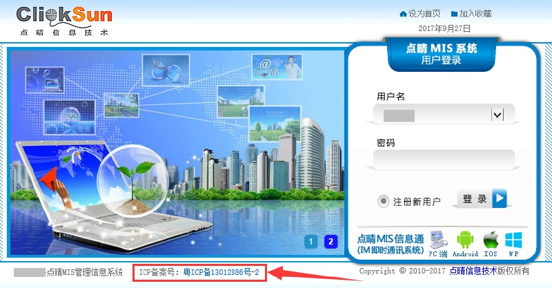

显示效果:
