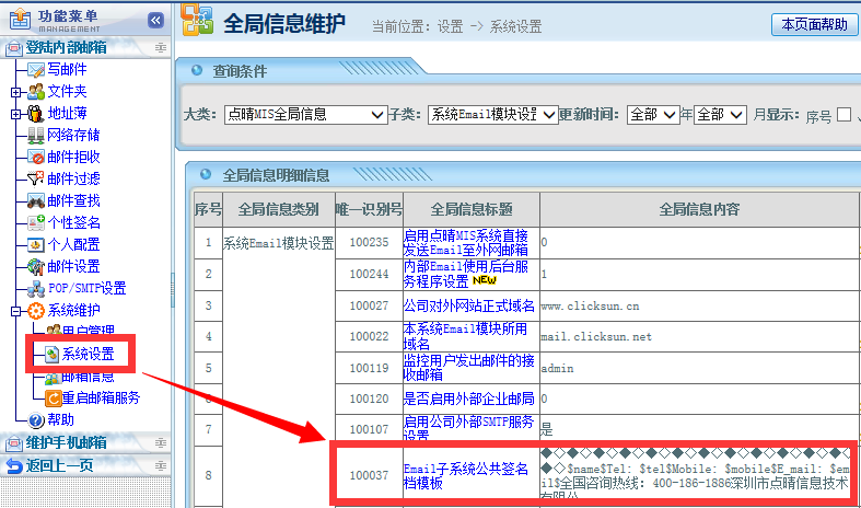

以网管身份登录点晴OA,点击Email,进入系统维护项,就会看到Email签名档维护设置了:
Email子系统公共签名档模板,各用户维护自己的Email签名档时系统会自动将该签名档模板调用过来,各用户可以自行按照实际需求修改。
参数说明:上面$*****$为系统内置变量,请不要拆散使用,系统将根据各个变量的定义自动为用户调用相应的信息:
