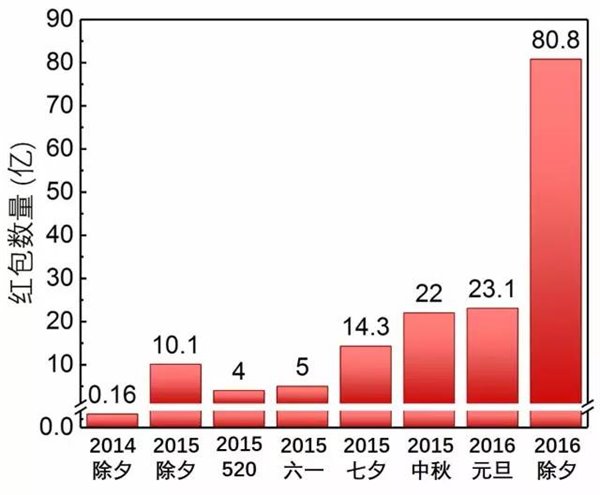

看看近三年来的微信红包数据就知道抢红包有多么火!
去年光除夕一天全国人民就发出了80.8亿个红包!
图1.部分重要节日的全国微信红包数量

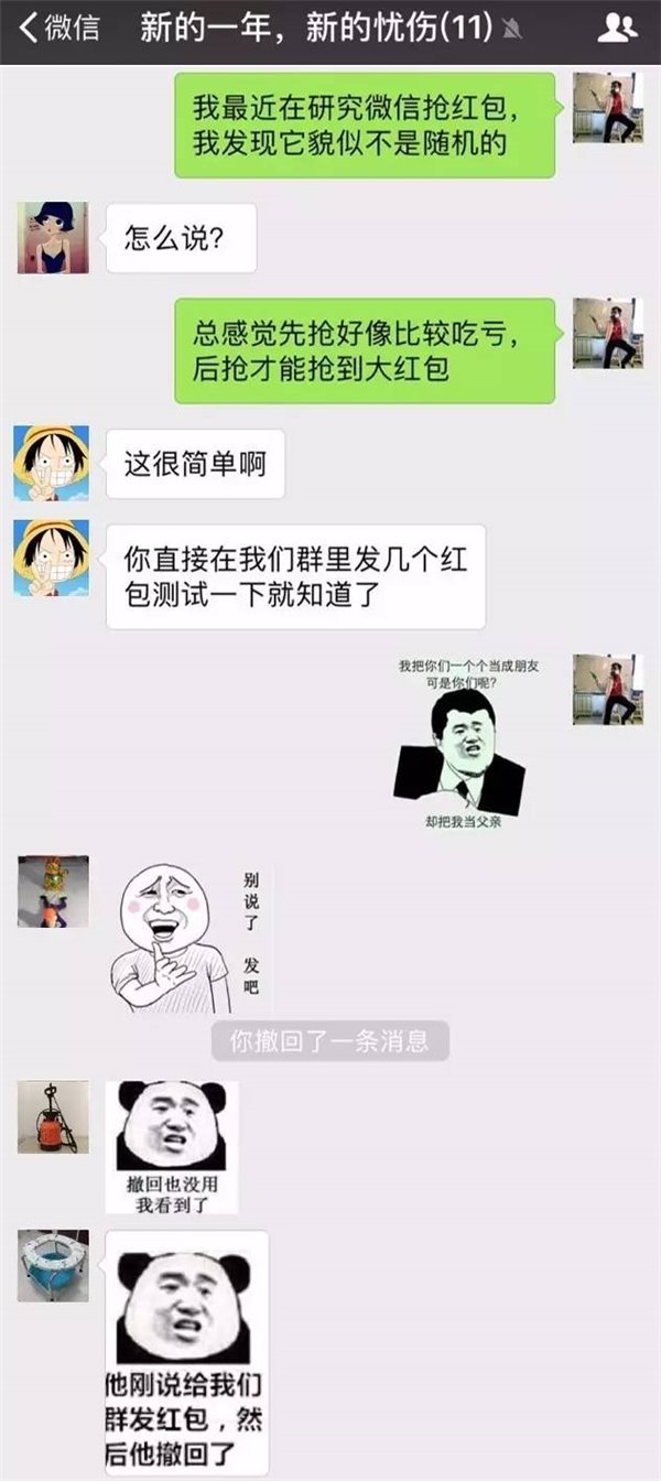

相信许多人都和我一样有一些直觉
比如抢红包貌似后抢比先抢能拿到更多的钱?
比如抢红包的金额是和人有关的?
老子要测试也不会给他们测试!

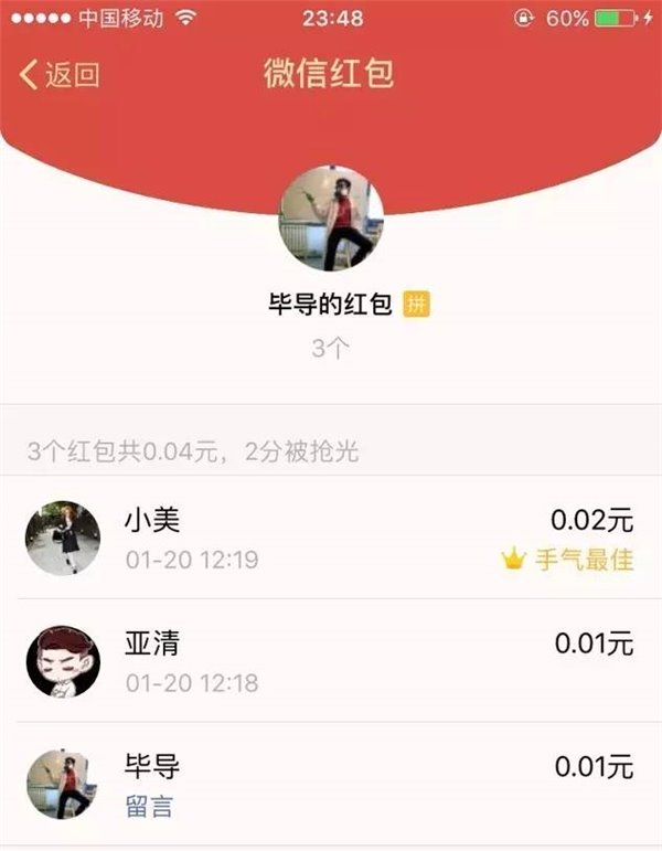

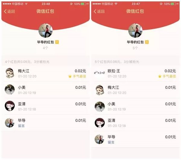

但如果你真的发一个这样的红包你就会发现一个吼神奇的现象!我称之为“末位红包抽屉原理”(Last red bag drawer principle)
末位红包抽屉原理:n个人抢一个(n+1)分钱的红包,必然是前面的人都抢到1分钱,最后一个人抢到那个2分钱!

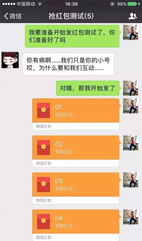

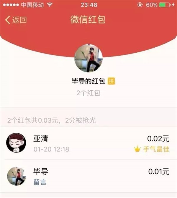

下面由我和我的4个小号为大家具体展示一下实验结果
(1)2个人抢3分钱,是亚清抢到了2分钱
(2)3个人抢4分钱,最后一个人抢到2分钱
(3)4个人、5个人的情况,结论都是一样的!
过去我们可能本能地认为,微信抢红包无非就是把一个钱随机分成几份,然后随机分给几个抢红包的人。但我的“末位红包抽屉原理”已经充分证明了微信红包先抢和后抢是有很大区别的!否则就不可能永远只有最后一个人能拿2分钱!

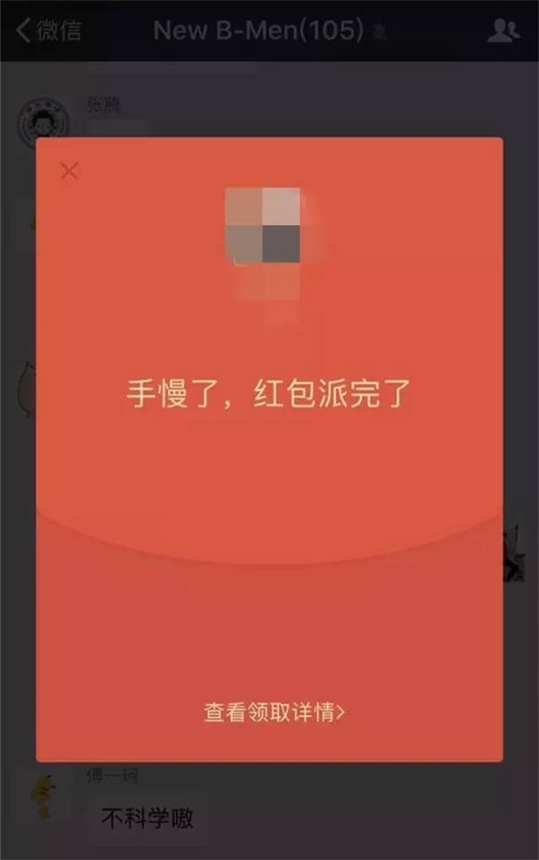

但如果你仔细查查自己抢过的红包就会发现,第一个抢的人永远抢不到很大的数。我称之为“先抢抢不到大红包原理”(First rob rob no big red bag principle)

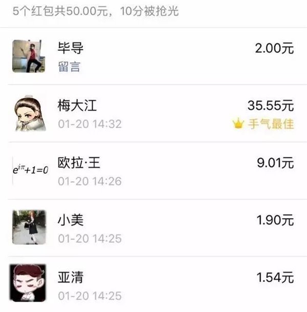

下面我和我的4个小号为大家带来一组抢红包实验!

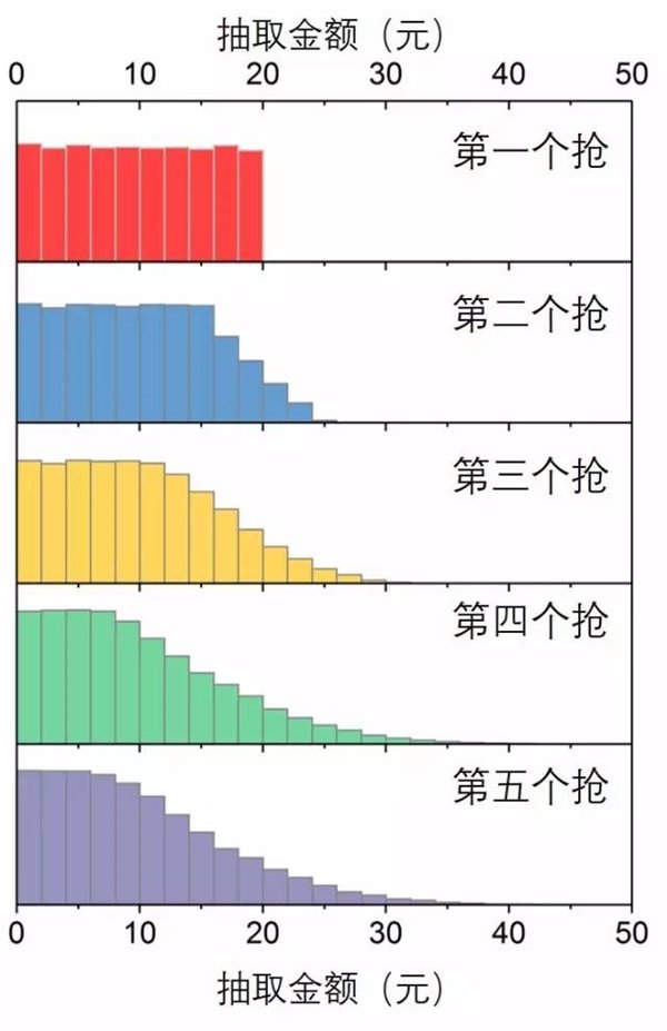

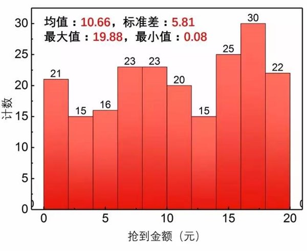

【实验内容】我发50块的红包,给5个人抢。红包发了210个,记录每次第1个人抢到的金额。(抢的顺序是经过打乱随机的,以排除人品等干扰因素。)
结果表明,第一个抢的人抢到的红包金额分布范围是这样的
图2.第一个人抢到的微信红包金额频数分布直方图
发现这其中的诡异之处了吗?
5个人抢50块红包抢了210次,第一个人竟然永远抢不到20块以上的红包!最高只抢到过19.88元!
也就是说,真正的大红包都只会在后面出现,像这样
为了进一步研究这其中的规律,我准备了大量资金,发个痛快!

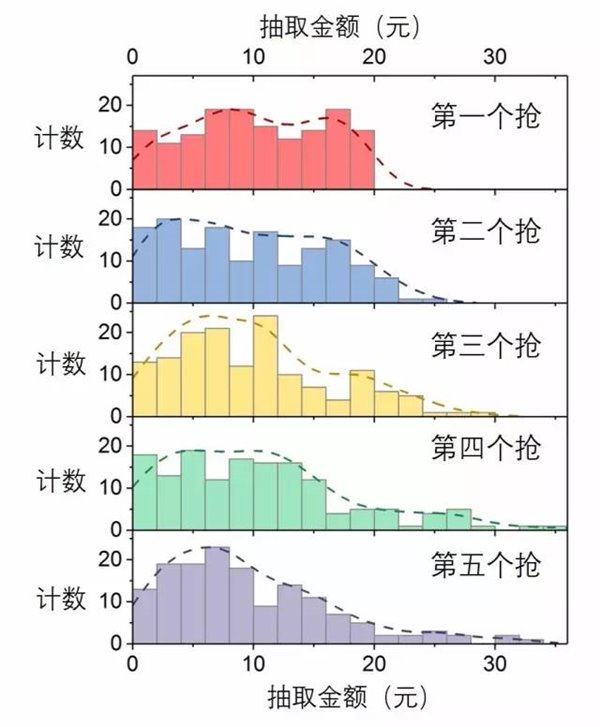

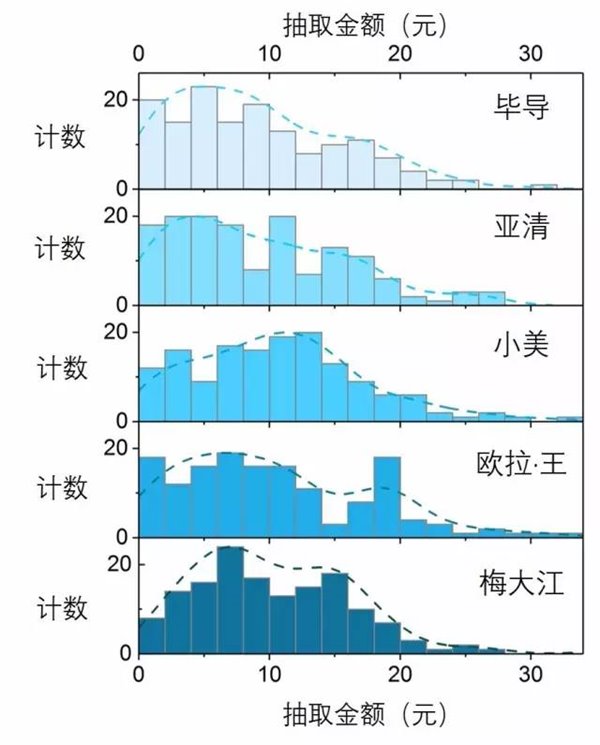

【实验内容】定义5个人的标准顺序:毕导-亚清-小美-欧拉·王-梅大江。轮换他们的顺序,在每一种顺序下发50块红包,抢30次,共150次。记录每次5个人抢的红包金额,得到750个原始数据。(如下图所示)
最终得到的五个人抢到红包的金额范围分布是这样的
图3.不同抢红包顺序抢到的金额频数分布直方图
这张图已经可以告诉我们许多规律了
  • 第一个人永远不会超过20元!直接认输吧!
  • 从第三个人开始才勉强能抽到30元以上!
  • 越往后,才越有希望抽到超级大红包!
  • 抽到大红包的概率是很小的(好像是废话吼)

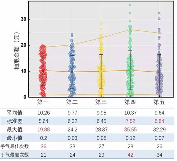

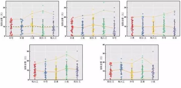

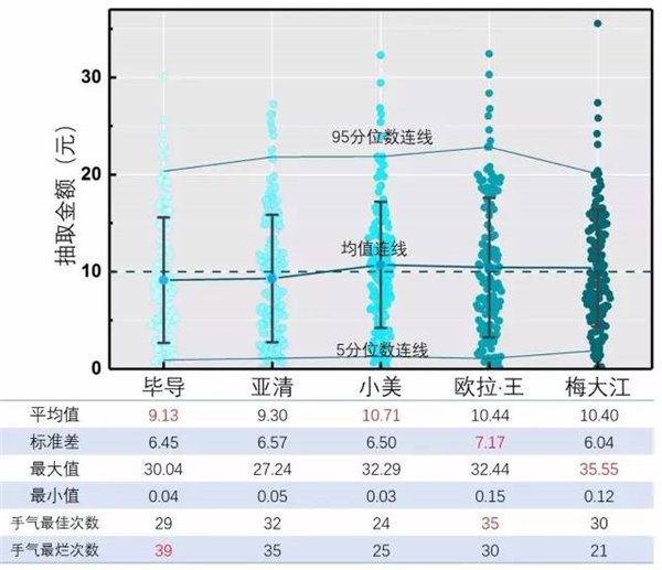

5个人抢的150个50元红包的结果是这样的
图4.五个人抢到的金额频数分布直方图
呃……至少五个人都能抽到大红包……脸还不算太黑……那么究竟谁最厉害呢?请看下面的散点图以及表格数据
图5.五个人抢到的金额
5个人抢50块,平均每人10块钱
从图上可以看出,5个人的平均值都是在10块钱附近,标准差也都在6~7之间。
但是细细看看统计数据还是有明显差异的……
我的平均值只有9块1!小美有10块7!这差距也太尼玛大了吧!
我的手气佳次数也很低!而手气最烂次数排名第一!
综合看来,小美的人品最好,欧拉·王其次但是发挥不稳定,下来是梅大江、亚清,人品最差的就是我……可能人品和颜值是成正比的吧……

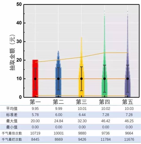

依然采取前面的那组实验数据,在五种抢红包顺序下的原始数据是这样的
图6.五种顺序下抢到的金额
直观上看大家平均都在10块上下波动
下面我们忽略人的因素,把五张图的数据汇总到一张图上!
图7.五种顺序下抢到的金额汇总
规律已经很明显了!
均值:不论先抢后抢,均值都在10左右
标准差:后抢的标准差更大,可能抢到超级大红包,也可能抢到超级小红包
最大最小值:第一个抢的人超不过20,后抢才可能抢到超级大红包
手气:第一个抢的人“手气最佳”的概率最高!手气最差的概率最低!

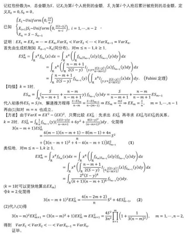

下面要考虑的问题是:这种规则产生的红包,是否会导致先抢后抢均值相等,而后抢的方差更大?
(以下是一大段的理论推导,文科生可快进)
将问题抽象为n个人抢一个S元的红包
证毕,在微信红包的“0.01~2倍剩余均值均匀分布”算法下,先抢后抢的均值相同,越往后抢方差越大。最后两个人同分布。

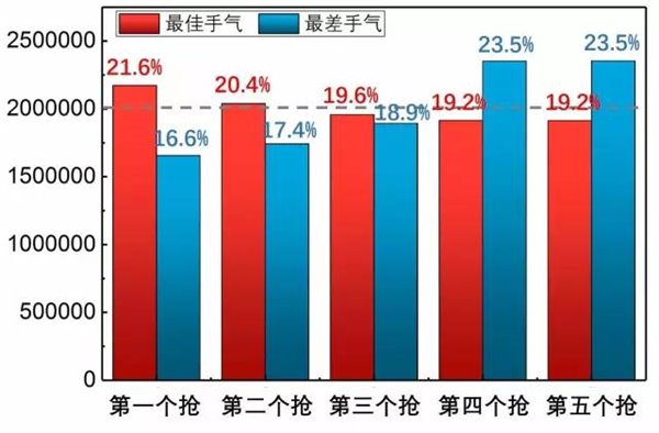

由于最近真的有人拉我玩“手气最佳发红包”的游戏,吓得我赶紧给自己发了一千万个红包研究理论规律。
毕竟这个游戏里只抢不发闷声发大财是坠吼滴,一抽到手气最佳之前抢的钱都白费了。
图10.不同先后顺序下抢到的手气最佳、最差(一千万次模拟)
看来先后顺序对抽到“手气最佳”是有决定性影响的!

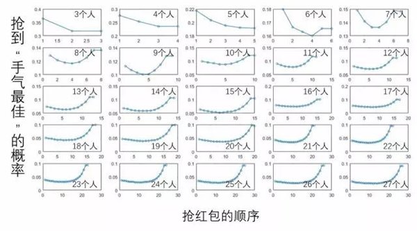

5个人抢红包的时候,越先抽,抽到“手气最佳”的概率越大!第1个人抢到手气最佳的概率是21.6%,而最后俩人的概率只有19.2%!相反,第1个人抢到手气最差的概率是16.6%,最后俩人的概率高达23.5%!
不过只有5个人抢的时候有这个规律。
当参与抢红包的人数变化时,“手气最佳”的概率随着先抢后抢顺序变化的规律也是不一样的。
所以一帮人玩“手气最佳发红包”的游戏时
  • 3~5人时“手气最佳”概率是随抢的顺序而降低的,所以果断要憋到后面再抢!
  • 6~15人时概率是先降低后增加的,所以要看准技巧和时机,挤在中间的位置抢!
  • 16人以上时基本是越往后概率越高,尽量先抢!最后两个人拿到“手气最佳”的概率极高!
